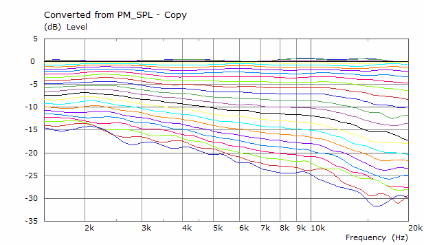

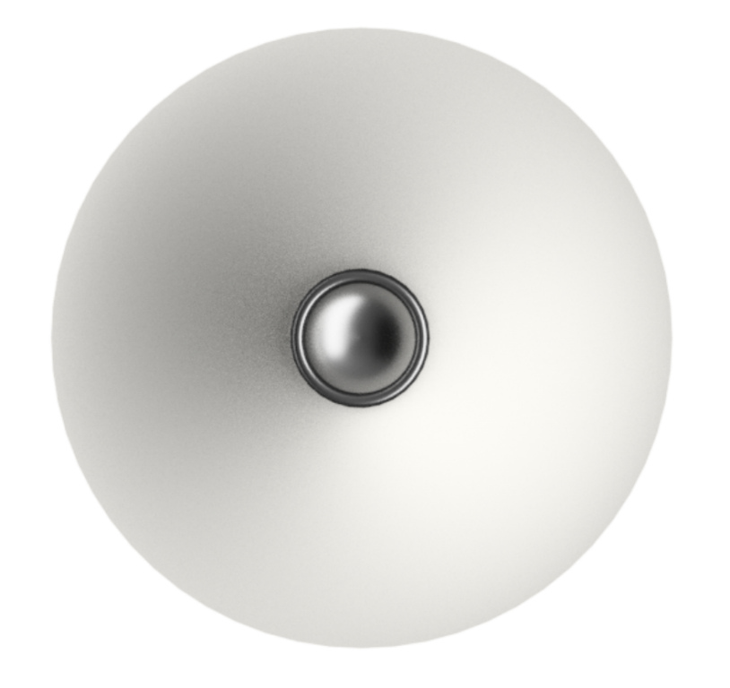

Kdo máte Bliesmu T34B, můžete vyzkoušet -
(poláry 0 - 120 / 5 deg)
https://www.diyaudio.com/community/threads/acoustic-horn-design-the-easy-way-ath4.338806/post-7351271

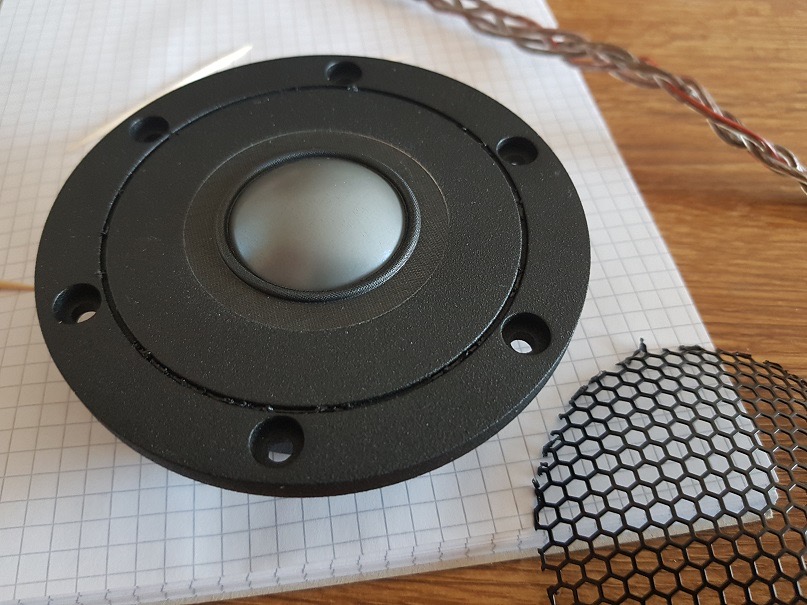

Kocour to fotil i bez mriezky.
Zdroj: https://pkaudio.webnode.cz/ellips-a/

A ty to z té fotky poznáš? Já ne...
Nicméně věřím autorovi (Malikov), že mi poslal dobrej výkres, a tedy že ta vlnka je vydutá, tj. dovnitř, neboli konkávní Smile

Vykres som nevidel, ale z tienov na tej fotke, by mi asi nenapadlo, ze by zaves mohol nebyt vypukly.
V popise nic o tom nepisu:
3 mm linear excursion (P-P) and large vent channel for undistorted low frequency operation;
Narrow surround for less “soft dome” coloration;
Flush mounted surround and rear mounted magnet system for flat frequency response and wide off-axis response;
PríspevokZaslal: So máj 20, 2023 06:50:55    Predmet: Odpovedať s citátom
MaBat: Podívej, odkud jde světlo, kde je světlý proužek a naopak kde je stín.
Nemůžu si pomoct, mně se to jeví vypouklé.

Ale to já vím, že to tak vypadá. Jen tomu odmítám věřit (a přesvědčit se nemám jak) Smile

Vlnka u T34 je klasická ven a u verzí T25 opačně, tedy dovnitř

Je to krásný důkaz, jak jednotliví lidé různě vnímají-funguje jim mozek. Z té fotky se sundanou mřížkou můj mozek naprosto jasně vyhodnocuje, že je vlnka ven.

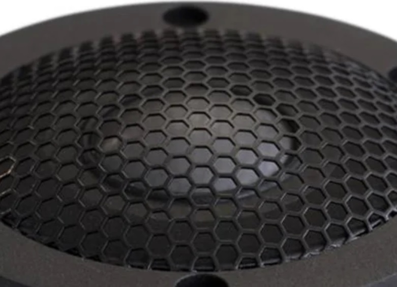

No vidíš, a já mám informaci, že u T34B (berylium) je dovnitř a u T34A (hliník) ven.
Začíná to být zajímavé Laughing
- Je tohle dovnitř, nebo ven?

mozek říká, že tohle je dost rozmazaná fotka Laughing
