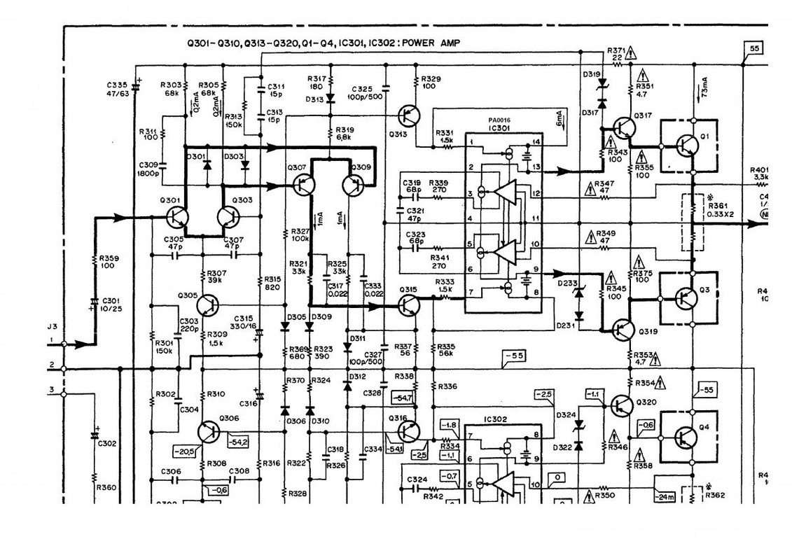

tohle resil uz Pioneer v 90 letech pomoci PA0016
