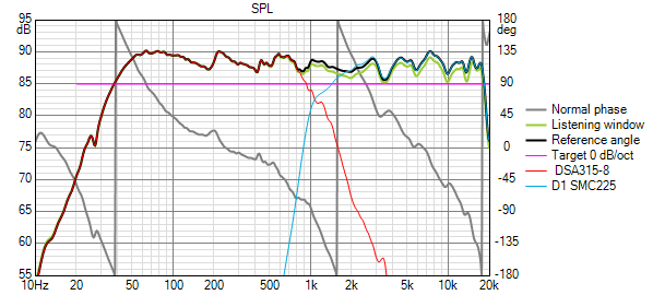

BV má basák zjevně na 800Hz, jen to chce trochu potáhnou tu hornu níž.
Príspevky: 5947
PríspevokZaslal: Pi august 11, 2023 11:02:40    Predmet: Odpovedať s citátom
Je to cca takto

Naposledy upravil BV dňa Pi august 11, 2023 13:18:28, celkom upravené 1 krát.

To už vypadá učesané, přizpůsobil jsi citlivost driveru.
Jedině bych zkusil to navázání na 800Hz, zvýšením 1. kondu výhybky o 10-20%

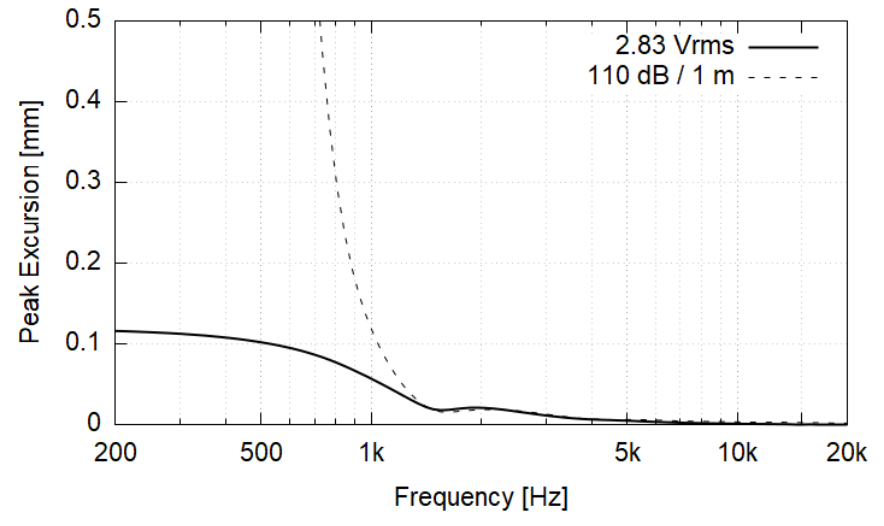

Asi dost záleží na driveru, protože tím, že ho táhnete pod 1kHz, ho nutíte do velké výchylky, ale protože je tam velká rezerva výkonu, tak to na doma jde Very Happy
Na audiowebu je měření ARV161, to by mě zajímalo jak se chová ARV261, můj první vejškáč, to byl proti tomu očistec a taky ARV160, tu pro změnu dávali na výšku, asi aby to směrování bylo lépe slyšet Very Happy
Naposledy upravil danhard dňa Ne august 13, 2023 07:44:26, celkom upravené 1 krát.
Príspevky: 12784
PríspevokZaslal: Ne august 13, 2023 07:39:04    Predmet: Odpovedať s citátom
Je to přesně tak. Co jde na doma, nešlo by na PA. Nesmí se to samozřejmě přehnat, ale to ani dost dobře nejde - jakmile ten driver spadne pod citlivost basáku, nedá se s tím už beztak nic moc dělat. To ale bývá pořád poměrně nízko. Každý driver má frekvenci, pod kterou poletí výchylka strmě nahoru, to se dá snadno zjistit, a tam už se samozřejmě nepoužije.

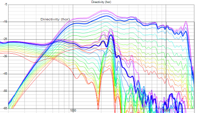

To je dané v podstatě průměrem toho driveru, kaloty a záleží také na tuhosti závěsu.
Je to ale tak, že i malá horna mi snižuje tuto frekvenci, protože zúží dole vyzařování a transformuje tak velikost membrány ?
Jak směruje basák s plochou membránou ?

Ten zlom ve výchylce byl myšlený pro konstatní SPL, tam to může vypadat třeba takhle (viz obr.) - tady simulováno včetně základní elektro-mechanické části 1" driveru, membrána 44mm.
Plochá membrána bude na horním okraji svého použitelného pásma směrovat asi trochu míň, než kónická, ale primárně to určuje pořád její velikost. Nevím, jestli zrovna tohle je ideální reprák do takový bedny, ale jako řešení "co dům dal", proč ne Very Happy Hraje všechno. Když dáš stejně velkou hornu (a něco větší nevadí), bude to OK... Samozřejmě se budeš muset nějak poprat z předo-zadním posunem vůči sobě, ale to se týká všech konstrukcí.
