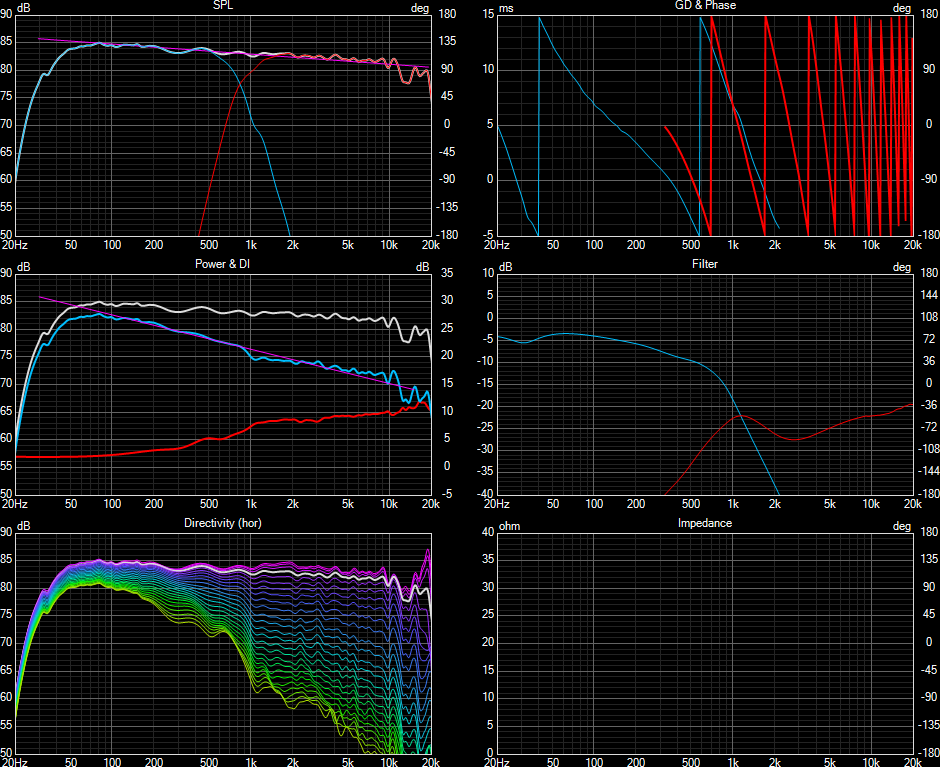

Zaslal: Po október 23, 2023 14:00:01 Predmet: |
S pasivnou vyhbkou som stale nijak nepokrocil, ale zo zvedavosti som nasimuloval dalsiu so strmejsimi filtrami, oneskorenim/spozdenim na basaku a fazou medzi pasmami blizku 90 stupnov.
Pri prepinani sa mi zda, ze to hraje lepsie, ale chcelo by to este aspon orientacne zmerat, a doladit to oneskorenie pre lepsie vertikaly (ktore u menicov nemam namerane).
Na porovnanie prikladam i simulaciu "starej" analogovej vyhybky.

Takhle to vypadá fantasticky a bylo to takhle nějak i původně myšlené. Ono čím strměji a níž to dělíš, tím to má vertikálně menší vliv.
Ale jestli to máš na aktivu s DSP, hlavně to dolaď na basech (tj. včetně místnosti), to má obrovskej vliv. Zkoušej i přidat v různých pásmech, a nech to, jak se to bude nejvíc líbit. Běžně to pak hraje nejlíp dole trochu zvednutý (měřeno s místností).

Zaslal: Ut október 24, 2023 08:43:46 Predmet: |
Basy ekvalizujem priamo v MiniDSP - hlavne na stiahnutie modu miestnosti cca 64Hz a vyplnenie diery (basaku/bedne?) cca 150Hz. Ale skusim ich este zvysit :-)
Mam aj DSP preset s este nizsim delenim (880Hz -> 720Hz). Pri posluchu na nizsich hlasitostiach to zda sa nevadi (skreslenie som nemeral). Na sustredeny posluch a porovnanie zatial nebol cas ani chut, ale rozdiel vo zvuku pri zbeznom prepnuti nevnimam.
