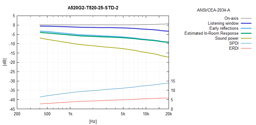

PríspevokZaslal: Po máj 13, 2024 07:33:08    Predmet: Odpovedať s citátom
Doporučuji k pozornosti křivky Listening window, Early reflections a Estimated In-Room Response. Tyhle tři si mají být co nejvíc podobné, a řekl bych, že se to poměrně daří. Smile

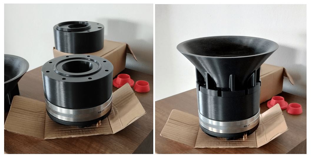

PríspevokZaslal: So máj 18, 2024 13:55:44    Predmet: Odpovedať s citátom
Exar400 vytlačená, zatiaľ len z lacného priebehového PLA. Originál, žiadne úpravy na zasunutie do driveru. Navrhoval by som mierne úpravy v rozmeroch.
V prírube pre driver tesnejšie vybranie na matky 4xM6, tak ako to je v základni na uchytenie a nesedí (?) celkom hrdlo a objímka univerzálneho uchytenia (55mm vs. 57mm?).
Objímku som tlačil z ABS možno mi ju len roztiahlo.

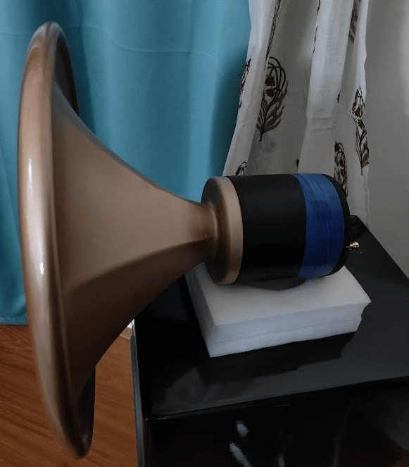

PríspevokZaslal: So máj 18, 2024 15:49:47    Predmet: Odpovedať s citátom
Tak to se povedlo Thumb up Cheers
Teď to chce vzít DSP, vyžehlit a dělit okolo těch 600 Hz.
To je schválně, tam se počítá s tím, že se to uchytí přes nějakou pěnu, gumu, nebo něco takového. Dělat to tam natvrdo plast na plast, když nejsou úplně pod kontrolou tolerance, se mi moc nezdálo. Použít se dá cokoliv najdeš, i kdyby jen vrstva tvrdšího papíru.

PríspevokZaslal: So máj 18, 2024 19:27:10    Predmet: Odpovedať s citátom
Zatiaľ to hrá pasívne, DSP možno neskôr. Ak sa dopracujem k nejakej "konečnej" výhybke dám sem Sixpack z VituixCAD.
V meraní Exar400_DE500 je 0dB citlivosť Beymy SM115N.
To je schválně,....
Medzera na tlmiaci materiál je dobré riešenie, mám tam gumu. Aj mi to hneď napadlo po vytlačení ale nebol som si istý.
Pri montáži na prírubu magnet driveru vytiahne všetky 4 voľné matky M6 tak je trochu veselo, chce to vhodný grif alebo zataviť 3D perom, čo bol môj prípad.
