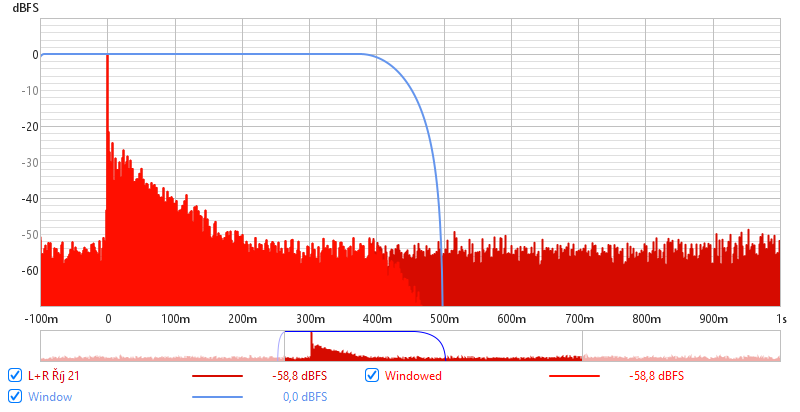

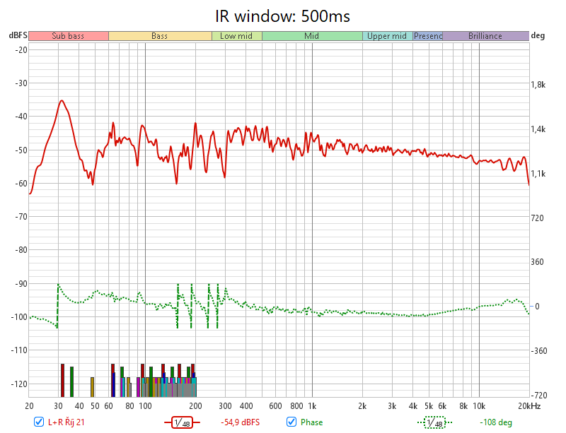

Príspevky: 11782
PríspevokZaslal: Po október 21, 2024 11:01:59    Predmet: Odpovedať s citátom
Rozumiem.
Mna u toho prijemne prekvapilo kontrolne meranie presetu s vyhybkou s linearnou fazou na velmi nizkej hlasitosti (v noci) s mikrofonom umiestnenym presne v strede:
Naposledy upravil miero dňa Po október 21, 2024 11:06:13, celkom upravené 1 krát.
Príspevky: 13135
PríspevokZaslal: Po október 21, 2024 11:05:20    Predmet: Odpovedať s citátom
Hifisti neměří, hifisti poslouchají.
Jinak myslím, že je tam odrazů tak nějak úplně stejně, jako v každé jiné takové místnosti. Kdyby ne, nebylo by ani příjemné v takové místnosti trávit čas. Kvalitní odrazy jsou potřeba, ale ne v nahrávce z jednoho bodu a jeden přes druhý Smile
