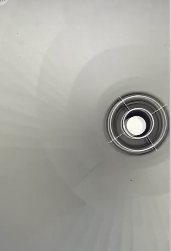

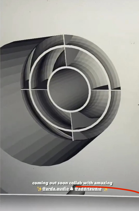

To som videl davnejsie.a ten detail som prehliadol.
Tuto k tomu storicko s detailom, ci ako sa to vola:
- https://www.instagram.com/s/aGlnaGxpZ2h0OjE4MDc3NzMyNTIxMzY0Mjk0
A kliknut na kolecko s Laak-horn.
Príspevky: 13130
PríspevokZaslal: Po október 28, 2024 18:19:22    Predmet: Odpovedať s citátom
Jen tři kanály na 2", tak to je zajímavé, ale zřejmě to vycházelo prostě nejlíp. Ony ty stěny mezi nimi taky něco stojí, nejde to udělat dokonale tenké.
