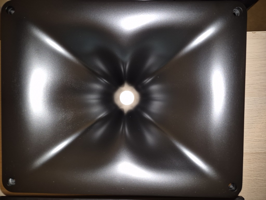

PríspevokZaslal: Ut február 25, 2025 17:20:37    Predmet: Odpovedať s citátom
Tak snad budou pořád stejně dobré.
Hotové horny jsou všechny tyhle (+Tritonia kity): https://www.at-horns.eu/gen2.html
Měření k tomu tady:
https://www.at-horns.eu/gen2m.html#DFM2535-STD-3
https://www.diyaudio.com/community/threads/acoustic-horn-design-the-easy-way-ath4.338806/post-7890245
Brzy bude ještě upravená verze STL kitu odvozená z A460G2 speciálně pro tenhle driver.
