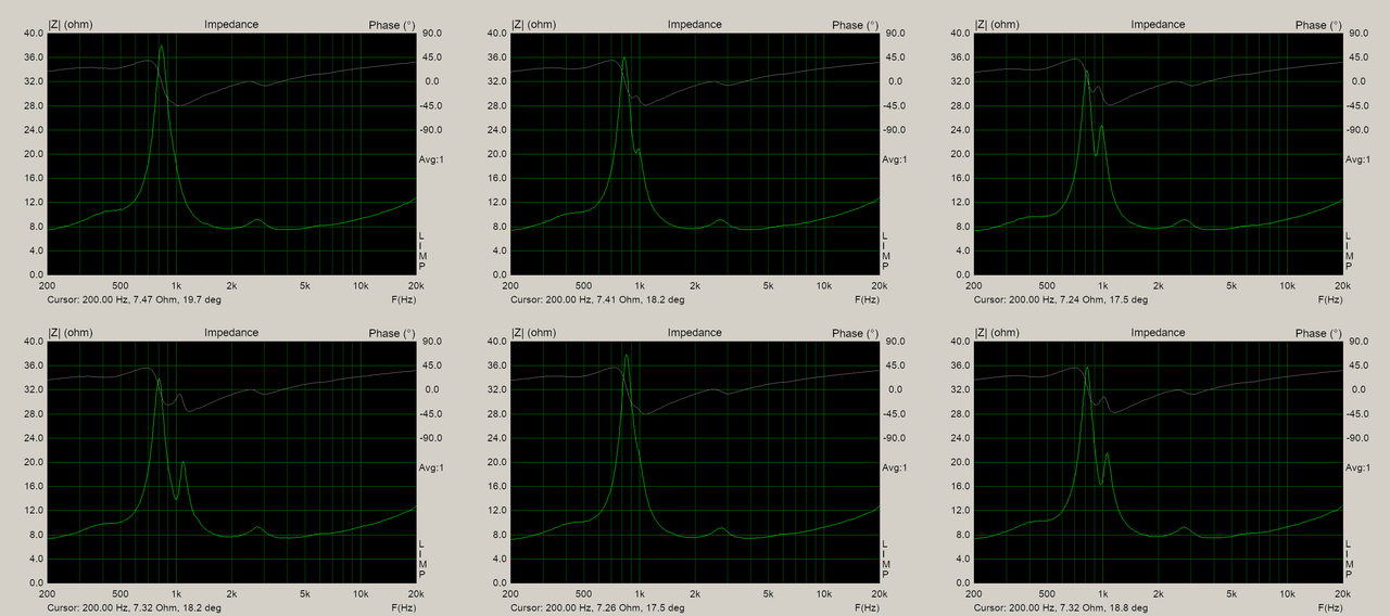

Impedancie siestich kusov DFM-2535R00-08, co mi dnes dosli. Zmerane bez zvukovodu na stole.

Tak to je slušnej bordel. Ale naštěstí to většinou chce jen pořádně usadit membránu, vyčistit mezeru, prostě se tomu ještě trochu pověnovat.
Obzvlášť u driverů je tohle bohužel celkem běžné.
