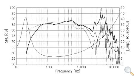

Malá úpravička vzhledu a rezonance basáku podle Dawsooa - výsledkem je o dost čistší bas Smile :

PríspevokZaslal: Pi október 10, 2008 17:48:01    Predmet: Odpovedať s citátom
Měření L26 před i po dělal Dawsoo a bylo to skoro nachlup stejný s datasheetem, samozřejmě kromě toho peaku na 4 kilech Smile . Je to natřené asfaltovou antivibrační suspenzí na vodní bázi - techniku nanášení vyvinul a odzkoušel Dawsoo, za což mu patří veliký dík. Snad se na mě nebude zlobit když sem dám jeho měření L26tky po nátěru. (Měřítko citlivosti neodpovídá reálu) http://img371.imageshack.us/my.php?image=screenshot003ze9.png

Přestože to mám dělené na 320Hz se strmostí 24dB/oct a při testu z generátoru nebylo na frekvenci toho paeku na 4kHz s uchem na basáku slyšet nic (na původní nenatřené L26RFX/P), tak teď po nátěru je to prostě jiné, jakoby bez smetí a mnohem příjemnější na ucho. Podle mě se muselo snížit o dost zkreslení harmonickými a Dawsoo to taky myslím i změřil.

S tím nátěrem a s ním související změnou zvuku je to prosté. Když si cvrnkneš prstem do membrány nenatřené tak to pekelně plechově zvoní, což natřená nedělá, nebo jen velmi tlumeně, takže tím je pak jasný v čem je ten podstatný rozdíl v charakteru zvuku (není tam ono plechové zvonění) a je podle mě jedno kde je to dělené a musí to být znát.

Včera jsem byl s bednou a výhybkou v Aconu v Bratislavě na měření pro nastavení zpožďovacích článků výhybky pro sjednocení fáze repráků v mojí bedně Smile , a taky jsme změřili pro zajímavost cháru toho natřenýho basáku - viz příloha pdf. Posouzení vlivu nátěru na snížení peaků si můžete provést sami v porovnání s chárou z datasheetu.
Pro upřesnění, těch vrstev nátěru je pět, přičemž doba zasychání každého je v řádu několika hodin v závislosti na teplotě, tedy je to tak min. na dva dny ... Cool

Ty se Seasem L26 využiješ na plno 90dB citlivý střeďák? Slyšíš 4dB zesílení šumu železa, opravdu?
Aby byl střeďák použitelný bez omezení, tak musí mít alespoň +-2mm Xmax. To by v případě upravené SB15ky měl citlivost oněch "špatných" 92dB.
Mě by se to líbilo teda moc.
AlesK:
Ta L26tka má stejnou nectnost dlouhý cívky, radši bych 2dB navrch na úkor o 2mm menší x max.
Je jasné, že 88dB té SB15 stačí a ostatními parametry je velmi dobrá, ale to existujou jen 2 resp. 4 dobrý 5" středobasy použitelný jako střeďáky?
Mimochodem co bys mi tam třeba doporučil ty? Dík
check:
Jeden z navrhovaných repro, na těhle se zřejmě výjimečně shodneme. Dobrý jsou všechny, ale ne všechny z nich jsem slyšel, nebo měl možnost detailně otestovat. Co bych vybral, je asi jasný podle toho, z čeho stavím.
A ještě chuťovka na závěr, těch 92,5dB je u Discovery při 2W .
pistole:
Na přímou otázku přímá odpověď : kdykoliv jsem se snažil ušetřit, později jsem litoval. Takže moje doporučení je revelator! nešetři a budou to velmi dobře investovaný peníze. SB taky bude pokrok ale ne takovej. Přestože ten discovery je moc dobrej tak bych ti ho nedoporučil kvůli menší cívce - speciálně s L26tkou.
A nezapomeň ! dobrej reprák nestačí chce to i výhybku. A taky si nech natřít ten basák na černo od dawsoně a vytunit ty výšky - je to nutnost!
A DŮLEŽITÉ UPOZORNĚNÍ : JSTE TU OT TAKŽE NOVÉ VLÁKNO PLS A JÁ TO TU PAK SMAŽU. škoda že nejde přesouvat příspěvky.

Aleši na SB 15 zapomeň je to velmi problematickej reprák, kterej si dost nekontrolovaně nahoře dělá co chce...(měl jsem to doma a ač na tu cenu dobrý nebyl by to nijak extrémní posun oproti MCA15... sice se dá nějako ukočírovat, ale ne zrovna moc v aktivu! To že ho check doporučuje je vcelku pohopitelný protože z něj dělá bedny,tyhle vlastnosti mu nevadí a možná asi nic lepšího v ruce neměl pro srovnání,můžeš věřit nemusíš ale např. Tomáš Pistolník ho má taky,s drobným ale podstatným rozdílem že narozdíl od něj má přímý srovnání s jinejma reprákama týhle velikosti vedle sebe = kupř. 15W revelator např.kerej ač není střeďák ale taky středobas s optimalizací hlavně směrem dolu tak ve 3p s 10 a nahoře vejškou klasika je uplně jinde co se týče měřených parametrů a o zvuku nemluvě.Pokud chceš mít pokoj tak 15M4531. Myslím že ač je drahej tak se to znatelně vyplatí na něj časem třeba přejít,a je kravina dělat nějaký lacinější mezikroky.
Já osobně SB moc rád nemam (ano je to poctivej výrobce,ale druhej sled = neuměj vůbec ošetřit membrány a závěsy = strašidelná charakteristika a je to i slyšet kterou snad žádný jiný papíráky v týhle třídě nemaj) já to třeba považuji za důležitější než malý THD, takže mohu bejt i trošku zaujatej
