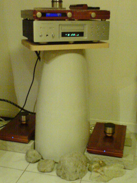

Vyřešil jsem stojan kompromisem mezi vzhledem a účelem. Jedná se o obráceně postavený, 70 cm vysoký a velmi masívní (těžký) keramický květináč v kombinaci s korkovým, trojbodovým ustavením a lepenou dřevěnou deskou, rovněž na třech bodech.
Jenom na vysvětlenou:
Ve skutečnosti vypadá mnohem lépe, než na této nepovedené fotce z mobilu.
Je to solitér a perfektně ladí s dlažbou v polovině místnosti.
