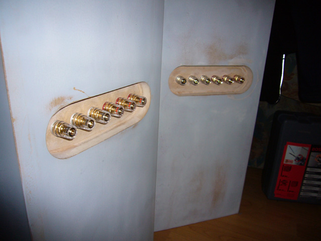

Nočná mora "vylezené spoje",ale podla tých fotiek to vyzerá na exkluzívnu poctivú prácičku.mne sa osvečilo ešte dodatočne vylepiť vnútorné rohy pozdľž najdlhších dosiek kusmi z mdf(http://hifi.slovanet.sk/bb/viewtopic.php?t=2993&highlight=projekt+zaph).Potom to drží ako k...a a je menšia šanca že ti časom "vylezú spoje" samozrejme + kvalitný nástrek to istí hodne zdaru! Cool Cool Cool

Keď som robil také malé červené stojanovky, fŕkol som prvú 6 vrstvami plniča, a 5 vrstvami spreja. Predtým polyesterový git na obliny a tmelu a tmelu až kým to nebolo eňo ňuňo. Pol roka sa nič nedialo, a potom mi začala bedňa pracovať a puklinky sú všade, len nie tam, kde by som to čakal..Konštrukciu som zavrhol a zvolil cestu ktorá je o thread nižšie.
Ak už sprej, tak bedňu treba dokonale vystužiť, nelepiť spoje natupo. Používať kolíčky a zavreť MDF lakom tak aby bola vodotesná a vydržala pád zo siedmeho poschodia. Potom sa to dá sprejovať s tým, že sa to ani po čase nezačne rozsypávať.

tak som trochu pokrocil. frezoval som to az po zlepeni celej bedne. je to sice kostrbate, ale spravim z papiera taku "vanicku" a tu tam po odyhovani nalepim.

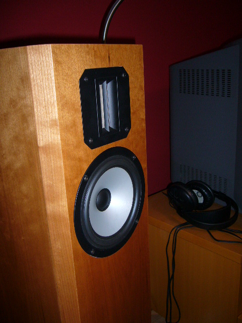

Pre ilustraciu posielam moje Alabama MHT

Caute... Hlasim aj ja dokoncenie Visaton Classic 200 GF Wink
Nejake foto:
Mal som predtym regalovky s tymto sa to neda porovnat xi xi. Odporucam.

vyzeraju paradne, gratulujem
