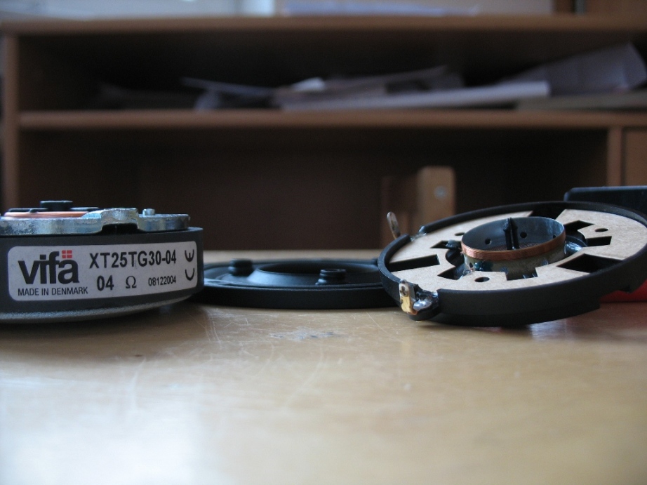

Pre inšpiráciu, keby sa niekto chcel pustiť do práce s týmto meničom.
Našiel som aj zopár obrázkov na webe, ale tie zobrazovali zložitejšiu cestu. IMHO, dá sa to aj jednoduchšie, bez poškodenia.

K jadru...

Finish OZE

Mne vychádzalo horšie meranie (v okolí 2kHz na THD 2. al. 3.). Podozrieval som detské ručičky alebo zlú technologickú disciplínu (jednostranné mierne pretlačenie s prípadnými mech. poškodeniami, alebo kvapka lepidla na závese s miernou deformáciou závesu).
Po rozobratí som nič podstatného nezistil. Bola tam malá kvapka lepidla rozliata do tenkého filmu menej ako mm šírky. Inak, lepidlo je pretečené do závesu po celom obvode. Mohlo by to byť lepšie.
Pravdepodobnosť príčiny nameraných THD vo vyššie spomenutých chybách sa mi teraz už nezdá. Bude to niečo iné.
