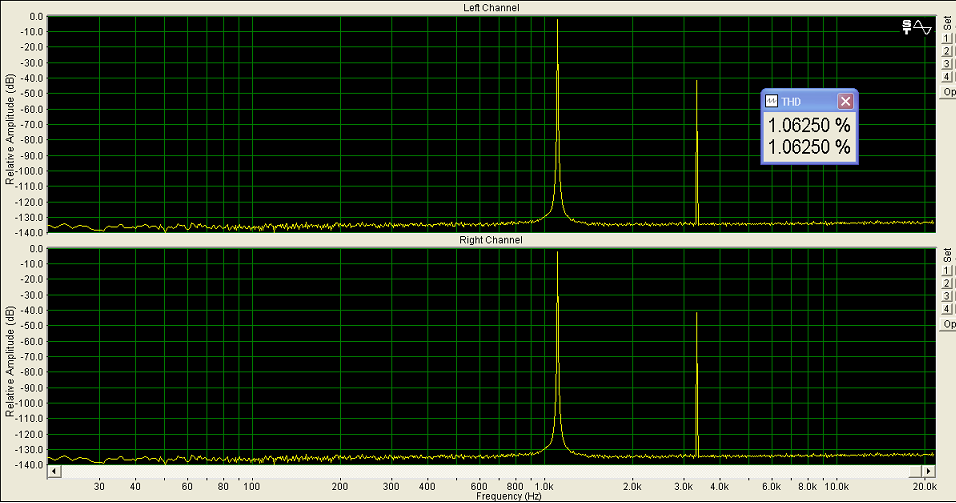

Príspevky: 20455
PríspevokZaslal: Ut október 27, 2009 15:14:15    Predmet: Odpovedať s citátom
Tak beru zpátky - vygeneroval jsem to i vypálil korektně, tady je to zpátky narippované. Artefakty jsou buď z přehravače nebo karty, neumím teď posoudit.
