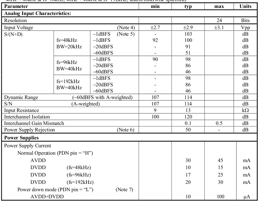

jj juli@. podsvietenie displeja netusim, ale je mozne ze pri zapojeni adapteru sa jas zmenil.
inak co presne ta zaujima, resp. na co sa zamerat? teoreticky este mozem medzi ODAC a Juli@ zosilnovac s nizkosumovym operakom a vysokym zosilnenim

Co jsem si hrál s ADC Juli, měla na vyšším fs mírně větší šum i v akustickém pásmu (v ultrazvuku to rostlo výrazně). A datasheet ADC to potvrzuje.

Zaslal: Pi máj 26, 2017 13:07:01 Predmet: |
No myslel jsem ze se treba projevi nejake zlepseni/zhorseni az na frekvencich rekneme od 30k vyse, tak proto. Pokud to zamaskuje sum karty nebude to videt, pokud tam bude vyrazny problem melo by to byt videt i tak...kazdopadne to minimalne u ODACu nevypada ze by ten izolator sam nejak rusil a benefit odruseni napajeni z ntb ve stavu napajeni ze zdroje (i kdyz tam neni PE, vzdy je tam nejaka vazba na sit) je pekne videt.
