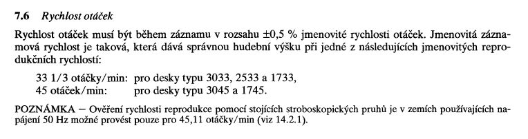

Jaká je dovolená odchylka rychlosti ? Nemám normy po ruce...
PríspevokZaslal: Pi apríl 26, 2013 20:37:11    Predmet: Odpovedať s citátom
Sendy napísal:
Teda já čumím jak trubka. Ono je to zmíněno i v té normě, že to stroboskopicky lze nastavit pomocí 50 HZ jenom na 45,11.
A tolerance 0,5 %.
Jenže to nepochybně platí pro nastavení z výroby pro modely, které nemají jemnou regulaci otáček. Tam je to reálná hodnota, přísnější požadavek by se těžko splnil.
Stroboskopický kotouč je na to, aby si každý rychlost nastavil zcela přesně, pokud to gramofon nebo SpeedBox umožňuje.

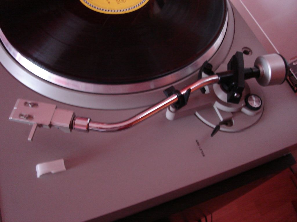

Ano, zkusím to nějak skousnout. Ale současně bych se rád pokusil udělat gumičkofon tak, aby se zmíněné problémy projevovaly co nejméně.

Ještě levnější byla dost dobrá přenoska JVC Z4S, a to paradoxně levnější tuším než Tesla VM2101, VM2102, jedna z mála tenkrát dostupných nepočítám-li Shure M75 v Tuzexu pro majieté valut a poukázek. Do velké hi-fi věže NEC R220 E se dovážela origoš přenoska ke gramofonu P 325 E.
 Filesize:  77.02 KB
 Viewed:  887 Time(s)
