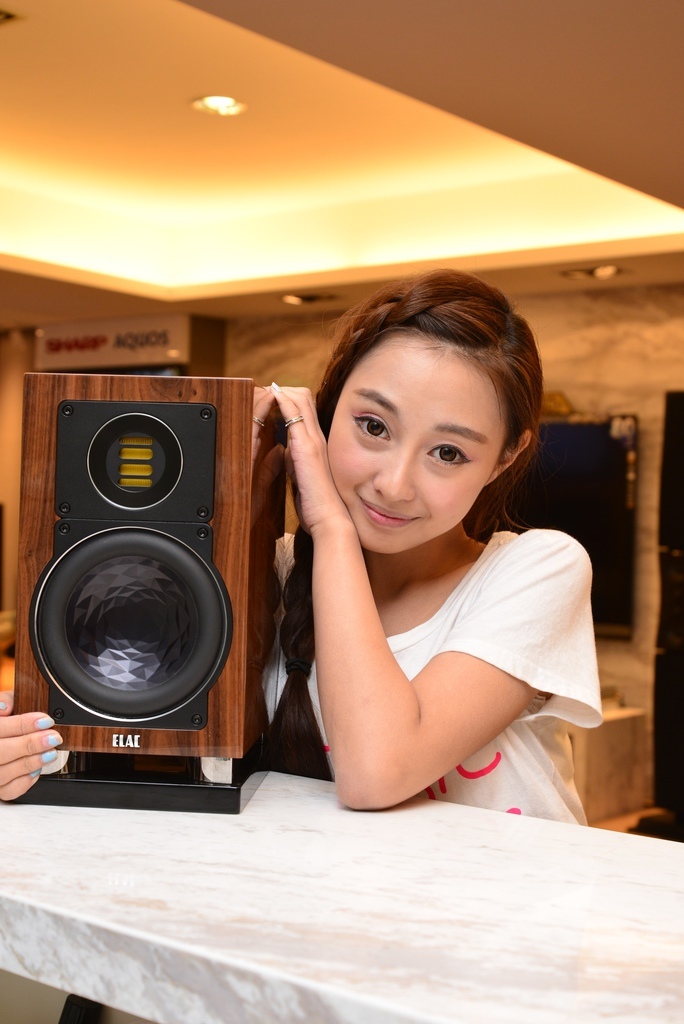

Dynaudii mam napocuvanych hodne. Mal som aj uvedene Contour 1,3mkII. Na svoju velkost maju dost basov a v nezatlmenej miestnosti to uz moze sposobovat problem. Dam ti jeden tip na repro ktore by ciastocne riesili tvoj problem, su nim mini regalovky Elac BS 403. Basov maju menej, je ale prekreslenejsi a idu celkom nizko na svoju velkost. Zvukovo su taktiez ovela dalej ako Contour 1,3 dovolim si tvrdit ze od stredov hore su lepsie ako Confidence C1 ktore som mal taktiez. Takze vo zvuku by si si polepsil a s dunenim takisto. Navyse maju krasny dizajn. Ja som bol s nimi tak spokojny, ze som upgradoval na najvyssie Elacy z tej istej 400-vkovej rady.

Vďaka Vám za postrehy.
Riešim toto aj na hifinazory, skúsim sa ešte viac pohrať s akustikou ale tie Elacy vyzerajú krásne:)
Bolo by zaujímavé ich si doma vypočuť.
Matto myslíš že by ich Tá primaluna dokázala rozpumpovať Smile

Hraju este lepsie ako vyzeraju. Ja som ich predal jednemu panovi do Ciech ktory mal taktiez podobny problem na basoch vo svojej miestnosti. Kupoval ich zo strachom odo mna takpovediac naslepo bez vypocutia. Momentalne si ich nevie vynachvalit. Predtym mal daky vyssi model VMAudio s ktorym mal problem na basoch. Takze nielen tento problem vyriesil, ale zvukovo isiel hodne dalej, podanie priestoru, detailu, jemnosti. Hlavne vsak pocuval potichu a maloktore bedne hraju dobre potichu. Elacy to zvladaju krasne, takze je maximalne spokojny.
S primalunou neviem, ale nebal by som sa toho. Nie su nejako extra narocne na zosilnovac, rozhodne menej ako Contour 1,3. Samozrejme cim lepsi zosik, tym hraju lepsie, s mojim A-ckovym koncakom Luxman hrali lepsie ako Confidence C1. Ale hraju pekne aj s Rotelom RA 1570 aj NADom C375 ktory mam v druhej zostave.
