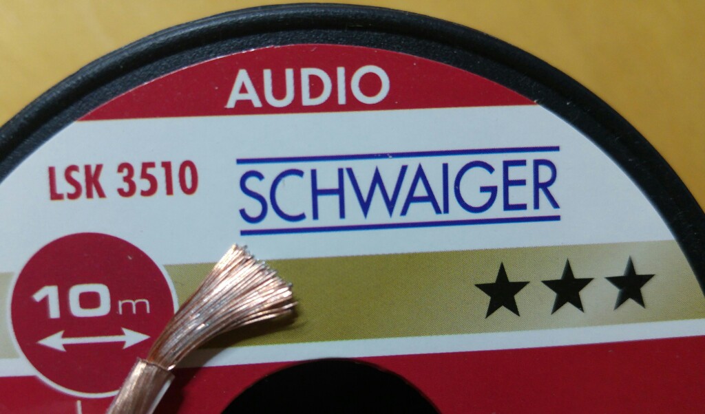

Male varovanie pred nakupom reprokablu 2x2,5mm^2 z hobby obchodaku. V baleni 10m po 400 Kč.
Vyzera to sice ako meď, ale medi je tam len trochu... :/
Vyrobca radsej o materiale kovu nic nepise:
- http://manual.schwaiger.de/manuals/lsk3510055_4004005351002.pdf
Ale pri zapojeni medzi zosilnovac a repro to hra.
 Filesize:  138.75 KB
 Viewed:  310 Time(s)
Naposledy upravil miero dňa Po január 14, 2019 21:35:15, celkom upravené 1 krát.

Materiál je tam uvedený
Innenleiter CCA
CCA = copper clad aluminum - poměděný hliník
https://www.belden.com/blog/smart-building/cca-cable-5-reasons-to-stay-away

Vypada to zoxidovane- PVC vylucuje chlor..Jinak overeni nejlip zmerit odpor
PríspevokZaslal: Ne január 13, 2019 17:00:01    Predmet: Odpovedať s citátom
Na cievku nenapisali ani to CCA, len v datasheete v PDF. Ten kus vodica som oskrabal, kedze ma zaujalo ze po prestrihnuti kabla maju lanka pre mna neobvyklu farbu.

PríspevokZaslal: Ne január 13, 2019 21:39:16    Predmet: Odpovedať s citátom
S presnostou na 2 desatinne miesta som odmeral som 2x6 metrov co som dostal a zda sa, ze to ma to odpor cca 0.01 Ohm/m. Hlinik by mal mat 0.0114 a med 0.0071.
Horsie nez ten odpor je, ze plast na tom kabli smrdi... :-D

PríspevokZaslal: Ne január 13, 2019 22:07:20    Predmet: Odpovedať s citátom
Tim prožen nekolik amper a zmer ubytek napeti..

Príspevky: 381
PríspevokZaslal: Po január 14, 2019 10:51:47    Predmet: Odpovedať s citátom
miero napísal:
A jak se takhle malý odpor měří ? Nikdy jsem to nedokázal reprodukovatelně změřit ani na můstku. Tím "reprodukovatelně" myslím, že to odpojím a znovu zapojím. Pokaždé ty svorky měly jiný přechoďák.
Naposledy upravil gnat dňa Po január 14, 2019 13:19:10, celkom upravené 1 krát.
PríspevokZaslal: Po január 14, 2019 10:58:04    Predmet: Odpovedať s citátom
On měřil délku 12m ....
PríspevokZaslal: Po január 14, 2019 11:07:55    Predmet: Odpovedať s citátom
Jj meral som 12 metrov. Na multimetri s rozsahom 500Ohm a rozlisenim 0.01Ohm.
PríspevokZaslal: Po január 14, 2019 13:34:20    Predmet: Odpovedať s citátom
Takhle malé odpory se snad měří čtyřdrátově ... ?
I kdyby to měla být improvizace z lab. zdroje konstantní proud 1A a normálním multimetrem měřit napětí. Ale vyloučí se přechodové odpory svorek.
PríspevokZaslal: Po január 14, 2019 14:13:40    Predmet: Odpovedať s citátom
Chce si niekto ten kabel premerat u seba? :-))

PríspevokZaslal: Po január 14, 2019 21:20:44    Predmet: Odpovedať s citátom
kamarat potreboval reprokabel k receiveru, a kedze v datarte nic nemali tak siel do bauhausu. tento kabel nie je v zasady zly, akurat rovnaky odpor a mensi priemer a zrejme i nizsiu cenu by mala medena dvojlinka 1.5mm^2.
takze hlavne poucenie, pozor na CCA. a pozeram, ze z toho materialu vyraba repro dvojlinky i tasker...
