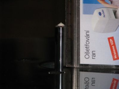

Tak takovou fotku mi poslal kolega. Poprosil jsem ho o pár fotek, když jsem si skládal
RPM9. Vazelína-tuk je vidět pouze na samotné keramické kuličce. Když jsem poprosil
v Litovli o mazadlo pro ložisko RPM9 poslali mi lahvičku právě s takovou vazalínou-tukem

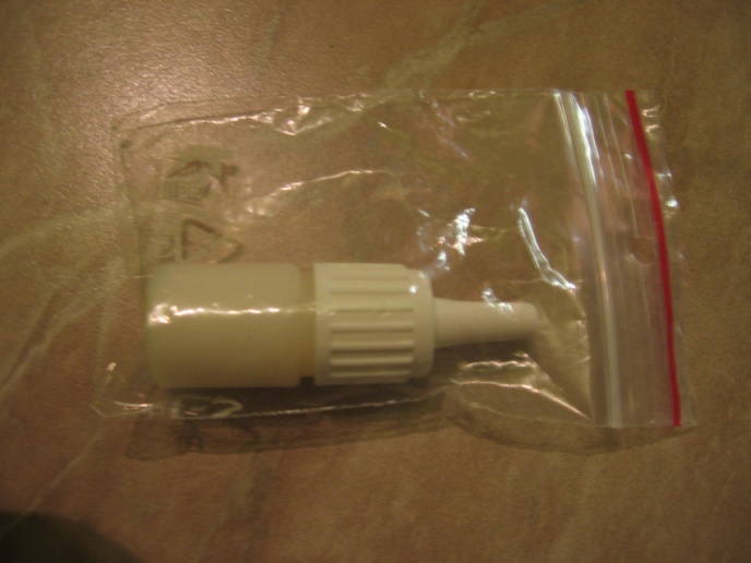

ještě lahvička s mazadlem

Tak po telefonu s Litovlí myslím, že záhada vyřešena.
Do levnějších gramofonů používají kvalitní olej.
Do řady RPM9 a výše na doporočení konstruktérů toto:
ISOFLEX TOPAS NB 5051
http://www.klueber.de/anwendungen/pdf-dokumente/ISOFLEX_TOPAS_NB_5051-de.pdf
Jó a ploška proti keramické kuličce je opravdu teflon.

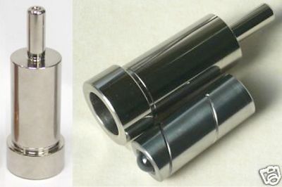

Já bych si dobré ložisko představoval nějak takhle:
Utěsnění takového ložiska může být zvrchu labyrintem(šroubovice) - téměř nulové tření. Zespoda se labyrintem těsnit nedá... pouze za podmínky neustáleho otáčení...
Pokud je to ložisko jiank, utěsnění guferkem by taky šlo, tření sice bude větší, ale bude záležet na povrch. úpravě hřílelky.
