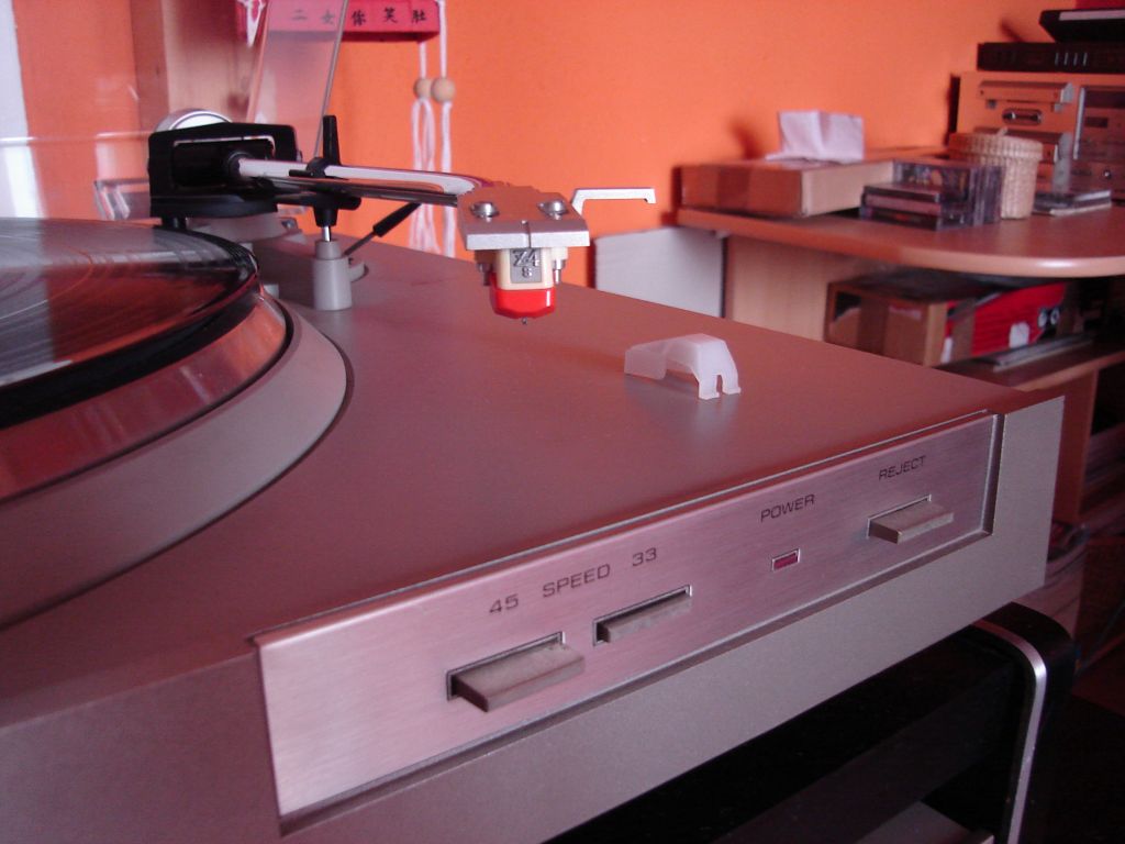

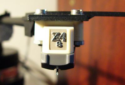

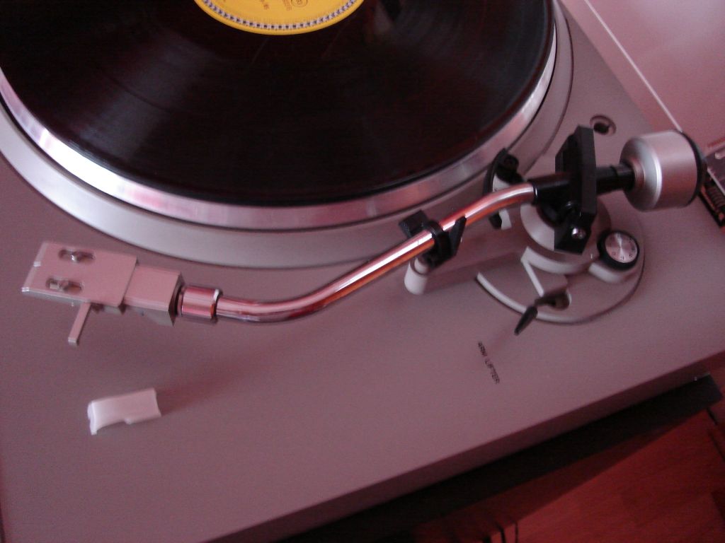

PríspevokZaslal: Št január 28, 2010 20:54:26    Predmet: Odpovedať s citátom
ano, montážní šroubky bývají 2 x M2.5. vyzávitovat po celé délce (řešil jsem takto při instalaci přenosky sanyo do tesla NC-420 nebo matky jednoduše podložit, např.silonovými podložkami apod.

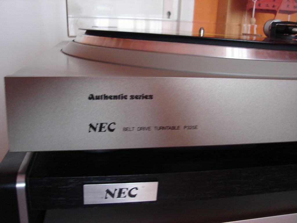

PríspevokZaslal: Pi január 29, 2010 13:06:37    Predmet: Odpovedať s citátom
gramo NEC P 325 E + přenoska JVC Z4S
