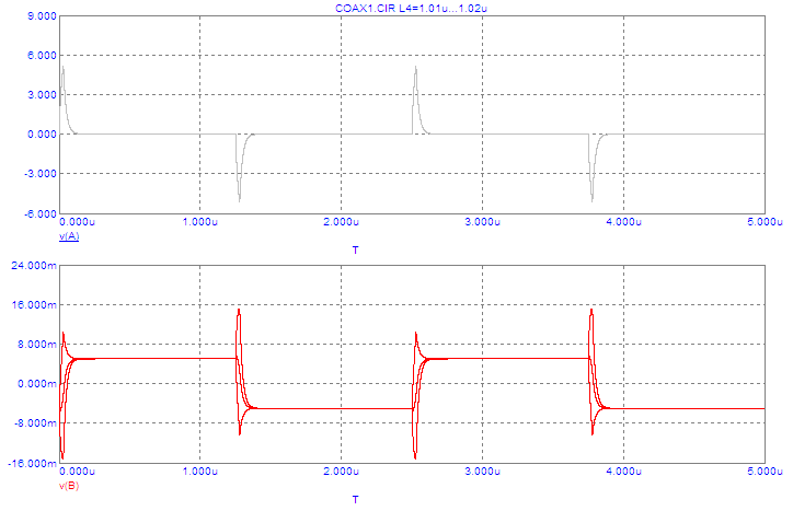

PríspevokZaslal: St október 09, 2013 15:52:06    Predmet: Odpovedať s citátom
"podkmit, prekmit.."
Minimálne rozdiely indukčnosti opletu a stredného vodiča? Simulácia, kde indukčnosť opletu je 1uH, indukčnosť stredného vodiča je väčšia, zmena od 1,01 do 0,02uH

PríspevokZaslal: St október 09, 2013 18:37:34    Predmet: Odpovedať s citátom
To už jsem simuloval zde
http://hifi.slovanet.sk/bb/viewtopic.php?t=17618&postdays=0&postorder=asc&start=140
ale to je jen nástroj k simulaci.
Indukčnost vnitřního vodiče RG58 je ale větší, odhaduji 1,2x pláště a vazba také není tak těsná, nicméně převod "trafa" by měl být stále 1:1 Smile
musí platit:
- indukčnost opletu je indukčnost dutého vodiče (cca 1uH)
- indukčnost jádra je indukčnost tenčího přímého vodiče (cca 1,2uH)
- vazba je tak, aby to bylo trafo 1:1, coupling (0.91287)
- měla by sedět také indukčnost kabelu měřeného se zkratovaným koncem (0,3uH ?)
pak můžeš jemně měnit jeden ze členů a vyvolat efekt toho předkmitu, nebo rozptylové indukčnosti stínění.
A teď už jen přijít na to, co to fyzikálně způsobuje na tom kabelu Wink
