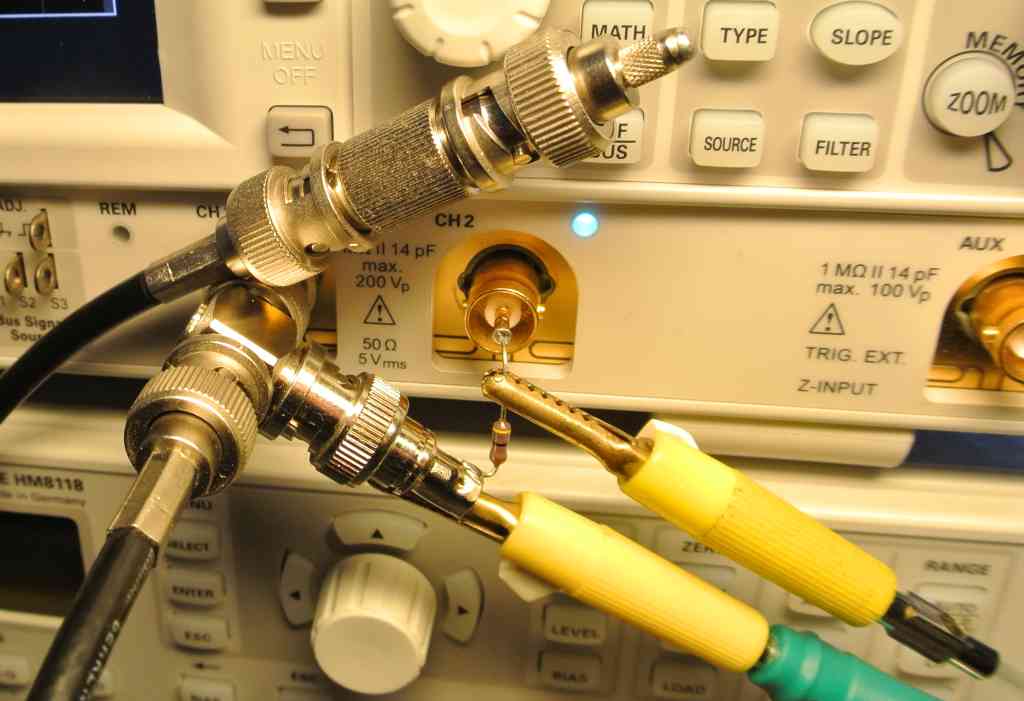

Fotečka improvizovaného měřícího pracoviště. Využil jsem všech znalostí fušerizmu Very Happy
Na obnažený krokodýlek (zdroj rušení) přiložím konec zakončováku (kostra zdroje užitečného signálu, zde šum zakončovacího odporu).

Pánové, jde o to, co si představíte pod pojmem stupen pokrytí.
Všechno je to o vf těsnosti, ale tu většina audiozařízení hrubě nedodržuje, takže není u audiodrátu až tak zajímavá.
A stínění může být děravé jak cedník, přesto může mít vysoký stupen pokrytí Smile
Srovnání dvou kabelů RG58:
bílá reference nový 1m kabel RG 58 C/U konektory Telegartner
v barvě - puvodní měrený kabel Tektronix 50R 1,1m, opraveny přechodové odpory krimpování, stáří cca 30 let
Ten "podkmit" se chová jako záporná rozptylová indukčnost opletu pár mm Very Happy
Při frekvenčním měrení by se to jevilo jako "normální" vf prosak, tam se polarita defektu nepozná.
 Filesize:  8.59 KB
 Viewed:  20807 Time(s)
