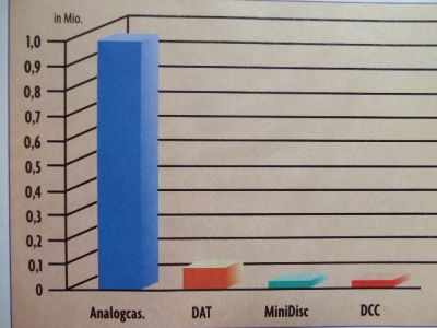

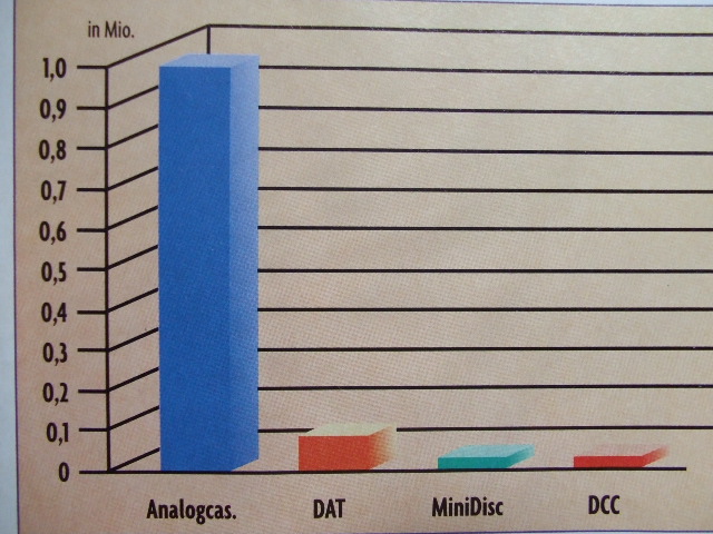

Kazeta bola vyvinutá pre hovorené slovo tým aj rýchlosť bola dostačujúca .Postupne sa vyvíjali nielen hlavy kazeťákov (elektronika) ale aj kazety ktoré ku koncu mali podobné vlastnosti veľkých pásov. Do HI-FI triedy ich vyniesli až NAKAMICHI a iné firmy. Aj tak je to najmenší ,najlepšie prenášajúci analóg .Tuším aj najviac predaných médií na svete . Ak chce človek počúvať analóg tak musí isť len do kazety .Tie prenosné gramce a kotúčaky sa moc neosvedčili. Dnes už to je len hračka pre fanúšikov a odporcov digitálu.

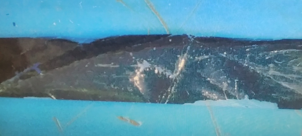

Len v skratke:Type III - ferric chrome kazety mali skombinovat vybornu odozvu Type I kaziet na nizke frekvencie s odozvou CrO2 na vysoke frekvencie. Boli to dvojvrstve pasy. Vyssia hrubka zabezpecovala vyssi MOL (moximum output level), CrO2 vrstva zabezpecila nizsi sum. kedze "ferro" vrstva vyzaduje iny bias ako CrO2 vrstva dochadzalo k poklesu na strednych frekvenciach, ktory musel byt kompenzovany vyssim EQ pri nahravani. Fe-Cr pasy mali aj velke kvalitativne problemy - dochadzalo k delaminacii vrstiev. ked prisli na trh Type IV kazety, odisli Type III do zabudnutia.
