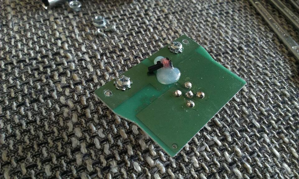

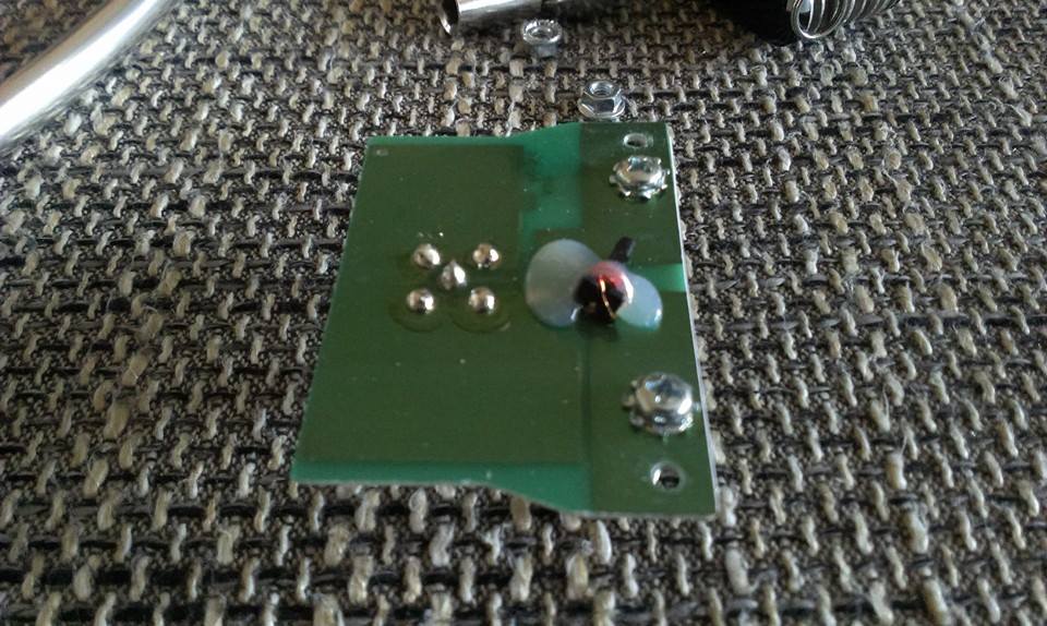

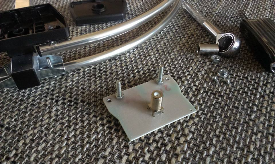

PríspevokZaslal: So december 13, 2014 09:30:43    Predmet: Odpovedať s citátom
Rozobral som krabičku na anténe, na fotkách vnútrajšok, minicievka navinutá na plastovom kolíku a prilepená k doske, pozrite fotky. Starosti mi robí ten konektor, pretože mám pocit, že jadro koaxiálu iba vsunuté do neho nebude práve ideálne spojenie, ide to dnu ľahúčko.
Skúsil by som toto všetko obísť, použiť symetrizačnú slučku a upevniť vodiče priamo k dipólu. Len by som potreboval zistiť správnu dĺžku vodiča slučky, pretože vzorec lambda/2 x v mi nič nehovorí. Dočítal som sa, že dĺžka by mala byť 84mm, je to správne?

hcrevize
Založený: 09 júl 2009
Príspevky: 1623
Bydlisko: www.revize-hc.cz
PríspevokZaslal: So december 13, 2014 10:03:28    Predmet: Odpovedať s citátom
Nech tam ten symetrizák co tam je je to OK a je to na to dělaný.
Ten F konektor co tam máš je OK nebývají s tím problémy pokud je správně odělaný protikus na kabelu.
Jinak ta symetrizační smyčka určitě není 84mm spíš tak 84cm na tomto pásmu.
Osobně bych raději nechal ten symetrizační člen.

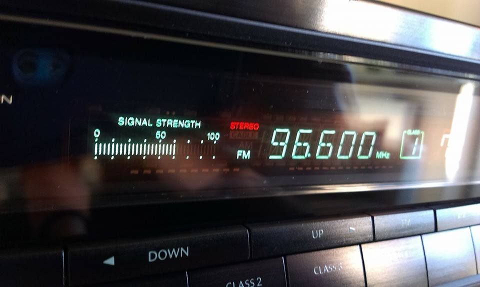

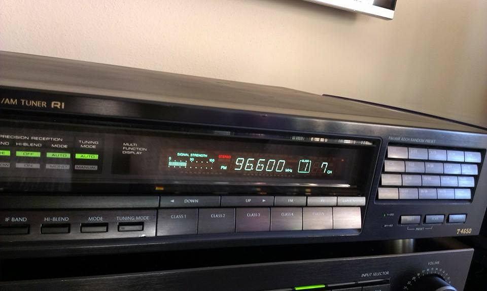

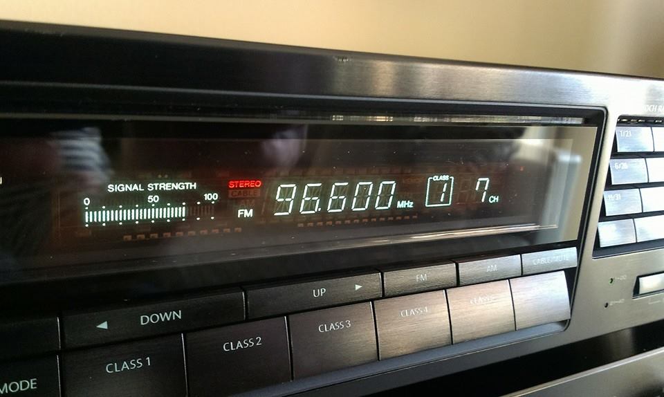

Ďakujem za radu, použil som teda existujúce zapojenie, akurát som si skočil po nový konektor a zapojil som to znova a najlepšie ako som vedel. Výsledky na fotkách.
signál na frekvencii 96,6 na vonkajší kruhový dipól
 Filesize:  63.85 KB
 Viewed:  350 Time(s)
signál na frekvencii 96,6 na izbový dipól
 Filesize:  45.03 KB
 Viewed:  443 Time(s)
signál na frekvencii 96,6 na kus drôtu
 Filesize:  51.79 KB
 Viewed:  352 Time(s)

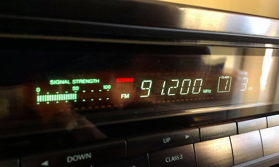

PríspevokZaslal: So december 13, 2014 14:29:19    Predmet: Odpovedať s citátom

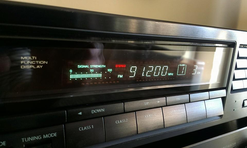

Fotky porovnania signálu frekvencie 91,2
signál na frekvencii 91,2 na vonkajší kruhový dipól
 Filesize:  56.94 KB
 Viewed:  363 Time(s)
signál na frekvencii 91,2 na izbový dipól
 Filesize:  47.24 KB
 Viewed:  370 Time(s)
Naposledy upravil Lečo dňa So december 13, 2014 14:39:01, celkom upravené 1 krát.

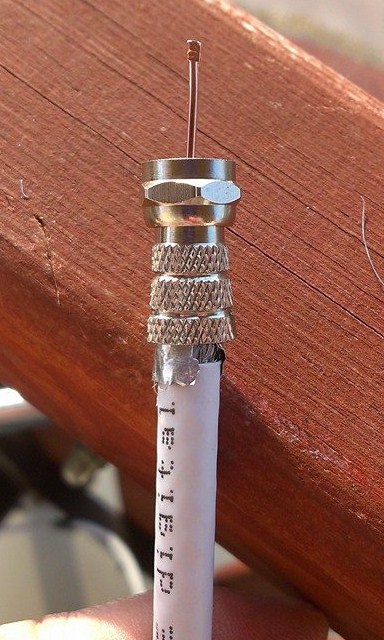

PríspevokZaslal: So december 13, 2014 14:36:24    Predmet: Odpovedať s citátom

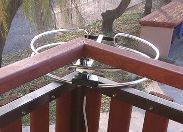

Umiestnenie antény a detail konektora na strane antény.
konektor, trochu som sploštil jadro kábla, aby to tam lepšie držalo :)
 Filesize:  87.84 KB
 Viewed:  347 Time(s)
na upevnenie antény som využil stĺpik zábradlia
 Filesize:  50.91 KB
 Viewed:  382 Time(s)
Stefan31
Založený: 10 marec 2007
Príspevky: 179
PríspevokZaslal: So december 13, 2014 14:55:55    Predmet: Odpovedať s citátom
Ak dobre vidím, ten F-konektor je fušerina... a umiestnenie antény tiež nie je dvakrát správne, patrí do voľného priestoru....

Stefan31 napísal:
Stefan31
Odblankoval som, odstránil opletenie a izoláciu jadra tak, aby trčal dostatočný kus, naskrutkoval konektor, kvôli spevneniu som mu kombinačkami stlačil koniec. Ten kúsok hliníkového tienenia, čo trčí, som vzal z tej časti, čo som odstrihol, zabalil som do toho drôtiky tienenia. Už to tam takto netrčí, ten vyčnievajúci kúsok som odtrhol, navyše je tam čierny plastový kryt (bol k anténe pribalený).
Čo som spravil zle?
hcrevize
Príspevky: 1623
PríspevokZaslal: So december 13, 2014 15:04:08    Predmet: Odpovedať s citátom
Ohrň ten oplet včetně fólie přes tu bílou izolaci kabelu a teprve na to našroubuj ten F-konektor, střední vodič pořádně uštípní ten konec máš nějaký zploštělý pak se to blbě strká do protikusu a má to pravděpodobně i blbý kontakt. Ten střední drát je přiliš dlouhý - zkrátit.
http://www.vselektro.eu/f-konektory.html
Jinak zlepšení signálu je patrné z dipólu asi nic výc nedostaneš...
Okolo dipólu ani v jeho blízkosti nesmí být kovové části! viz tvoje montáž na zábradlí ovlivňuje to potom impedanci a další parametry, nemluvě o tom že tím to vlasně zkratuješ....
