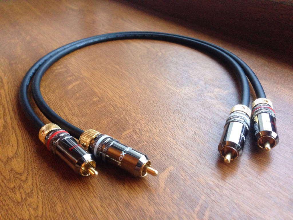

za 15 eur posuniem niekomu dalej RCA Tasker T40
