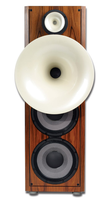

Já už bych to dnes udělal spíš trochu jinak. Použil bych vhodný větší driver s třípalcovou membránou ve větším zvukovodu a celé to vrchní pásmo protáhl ještě o poznání níž, tzn. trochu obětoval z pásma nad 10 kHz pro kvalitnější přenos okolo 1 kHz. Dvanáctipalcový basák může klidně zůstat. Ostatně tak to má třeba Bartoli v B2, a kdybych si to dnes měl stavět pro sebe, udělám to zrovna tak. Některé ty dnešní 1.4" drivery jsou opravdu dobré - v případě pasivní výhybky tě zajímá hlavě to, aby šel dostatečně citlivě dostatečně vysoko (já zvolil ND1460A). Pravda, vychází to dráž, než menší bedny s 1".

K 12''basakom : ak netrvaš iba na uzavretej bedni, tak si mrkni Dayton RSS315HF, pripadne ešte lepši SB Acoustics SB34NRX75-6 a Scan-Speak 30W4558T00
Edit: -keď čítam, počujem 12''basak automaticky Embarassed uvažujem v kontexte 3 a viac pásma, kde je delička podstatne nižšie ako v tomto prípade, čiže tu sú tieto basaky nepoužiteľné ako nižšie zhodnotil Marcel...

tak ci tak ak by som pouzil 1.4'' a dal to do WG o velkosti 12'' alebo 13'' tak velmi pod 1000 sa nedostanem lebo budem limitovany nim chcem udrzat sirku bedni na max 37cm a tam uz som limitovany velkostou zvukovodu. Ak by som nebol urcite dam 18'' avsak nieco za nieco.
Príspevky: 12818
PríspevokZaslal: Ut september 27, 2016 12:52:01    Predmet: Odpovedať s citátom
Driver, pokud ten na to stačí, můžeš pustit i níž, než jak to udrží (přísně vzato) WG. Buď tam bude ztrácet svazek zvukovod, nebo membrána basáku. Jde o to, čemu dáš přednost. Neříkám, že to musí mít 18" a být dělené na 600 Hz.

misog napísal:
prečo by si bol limitovany sirkou bedni ? Shocked

prepocitaval som v programe a trosku som popustil a mozno by sa dalo urobit toto
vrobote nemozem uploadovat tak len pisomne
3.556 90.0 0.0(doplni sa neskor na zaklade driveru) 24.25 4.0 0.1 1.4
diameter 13.66''
lenght 17.9307CM
os x: 149.3067 a y: 177.4978
o cosi vcesi predtym to bolo 30cm a teraz 34.69

trosku som rozmyslal a dost to bolelo Very Happy ale pri tak malom zvukovode je zbytocne davat 1.4'' ostanem teda u tej DE250 akurat si zvecsim trosku zuvkovod aby to bolo lepsie. Rozumna volba. Ak by som mal ten vecsi 18'' tak urcite 1.4''
