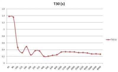

PríspevokZaslal: St január 19, 2011 12:05:49    Predmet: meranie T30 Odpovedať s citátom
meranie T30
bum mezdi repro, mic na posluchovom mieste vyska 1m otoceny dozadu
este som zabudol ze pri merani som mal nastavene 1/3 oktavy, pri 1/1 to bolo ovela rovnejsie.
 Filesize:  51.89 KB
 Viewed:  536 Time(s)
Naposledy upravil krusty dňa St január 19, 2011 12:32:50, celkom upravené 1 krát.

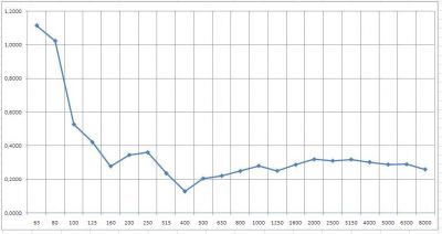

PríspevokZaslal: St január 19, 2011 12:27:13    Predmet: meranie 2 Odpovedať s citátom
bum v lavom prednom rohu za bednou mic miesto posluchu
 Filesize:  26.63 KB
 Viewed:  529 Time(s)

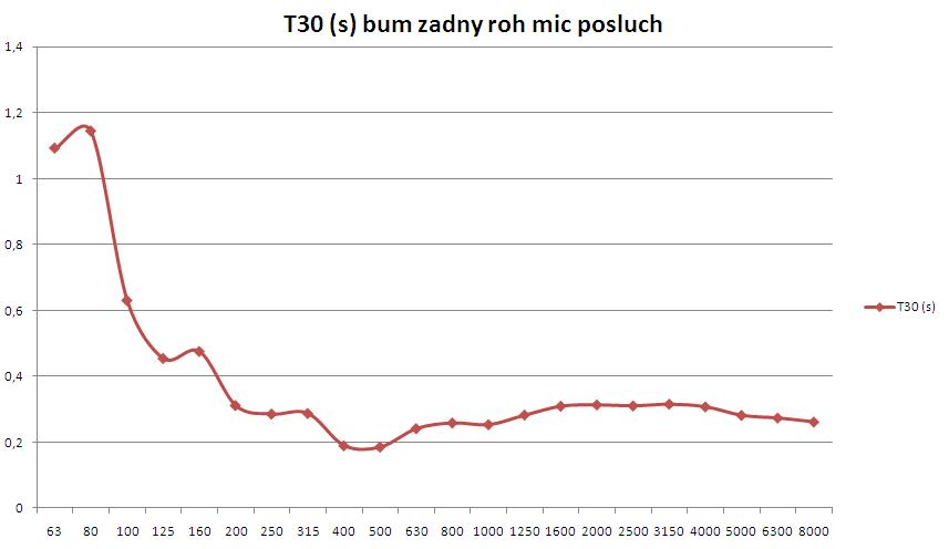

PríspevokZaslal: St január 19, 2011 12:45:34    Predmet: meranie3 Odpovedať s citátom
aspon som si skusil urobit grafy v exceli...
 Filesize:  32.71 KB
 Viewed:  533 Time(s)

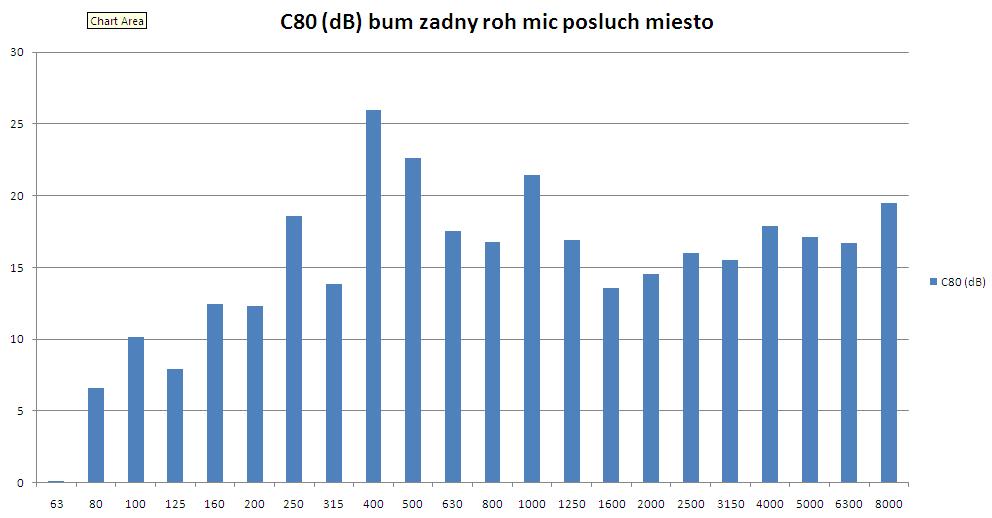

PríspevokZaslal: St január 19, 2011 12:53:27    Predmet: meranie3 c80 Odpovedať s citátom
v navode arty som sa docital o C80 ze je zaujimavy na pocuvanie hudby ale presne som nepochopil co vlastne znamena. chapem to ako akysi ukazovatel kvality posluchu....
 Filesize:  53.36 KB
 Viewed:  553 Time(s)
