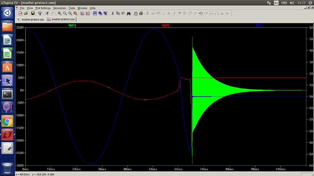

priebehy
 Filesize:  106.57 KB
 Viewed:  186 Time(s)
 Filesize:  108.65 KB
 Viewed:  176 Time(s)
 Filesize:  108.37 KB
 Viewed:  173 Time(s)

PMA napísal:
Pěkné, ale bylo by fajn to zkoušet i do něčeho, co trochu připomíná reproduktor. Menší R, menší L a hlavně je tam rezonanční obvod. Dá se to sestavit z pasivních součástek.

PríspevokZaslal: Št november 16, 2017 17:13:11    Predmet: Odpovedať s citátom
Bohužel ne. Ale měla by tam být paralelní RLC část postihující rezonanci, jelikož ta po vypnutí vytvoří známý napěťový kopec.

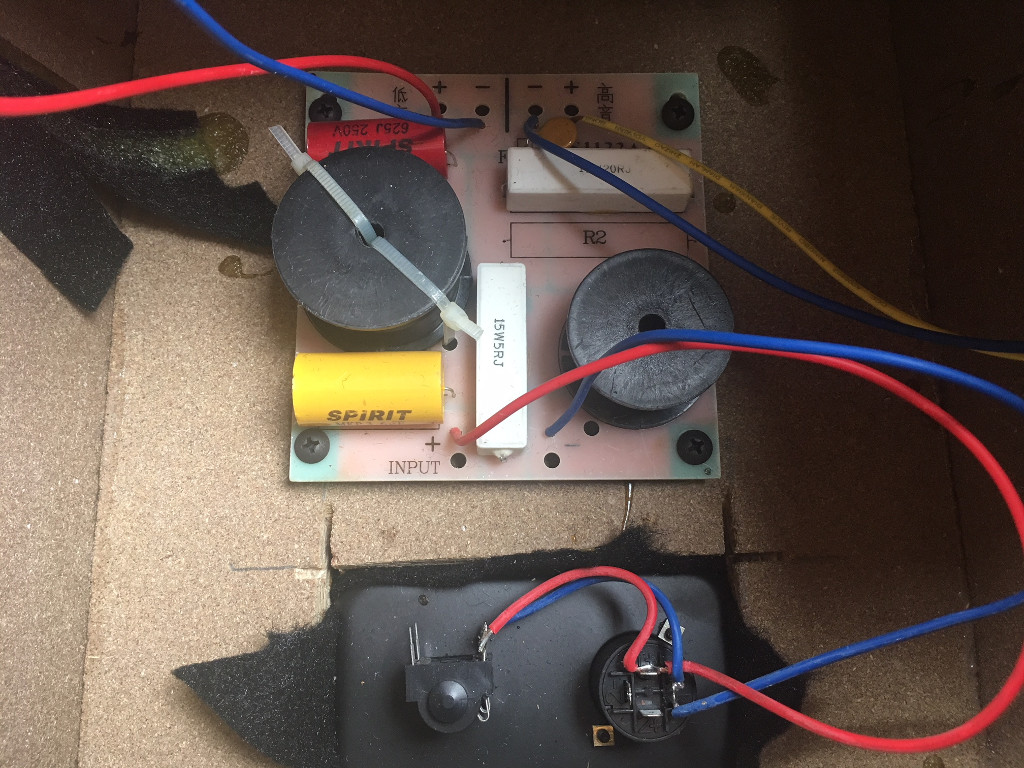

Otestoval som SSR do tejto sracky (pfuj,hanba,grc_za_100_euro)
Asi 15x som odpojil/pripojil pod plnou zatazou. NO PROBLEMO
 Filesize:  244.58 KB
 Viewed:  171 Time(s)
 Filesize:  176.37 KB
 Viewed:  173 Time(s)

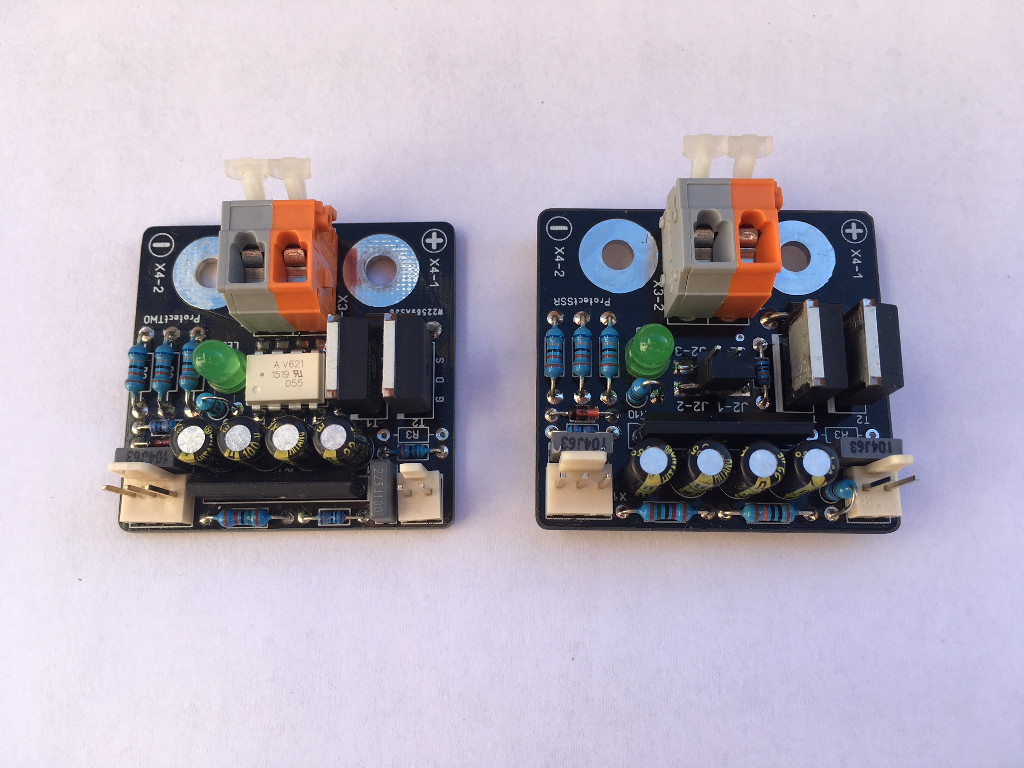

tak som poskladal mierne modifikovanu verziu ProtectSSR
vlavo v1.0, vpravo v1.1
 Filesize:  183.41 KB
 Viewed:  214 Time(s)
 Filesize:  170.02 KB
 Viewed:  212 Time(s)

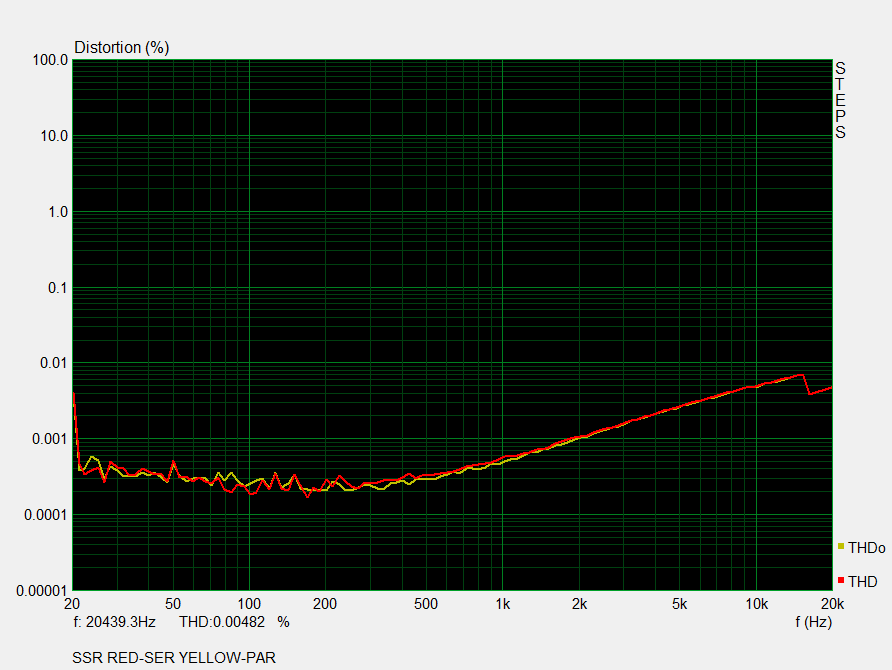

a zmeral - 55W@4R5
1/ bez SSR
2/ SSR
cervena - optocleny do serie
zlta - optocleny paralelne
 Filesize:  38.11 KB
 Viewed:  198 Time(s)
 Filesize:  39.92 KB
 Viewed:  191 Time(s)
