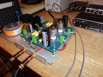

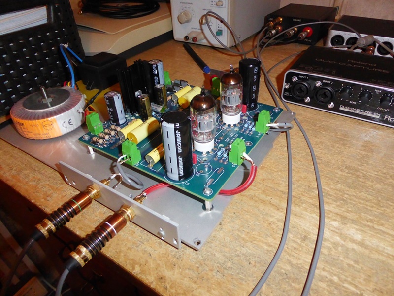

A proč si mě nedovedete představit s flaškami? Stačí tohle? Můžete se podívat i na "vlastnosti" obrázku, kdy to bylo vyfocené. Leží to tu přede mnou (a mám to 7 let).
A "SRPP" si dejte do Google Smile

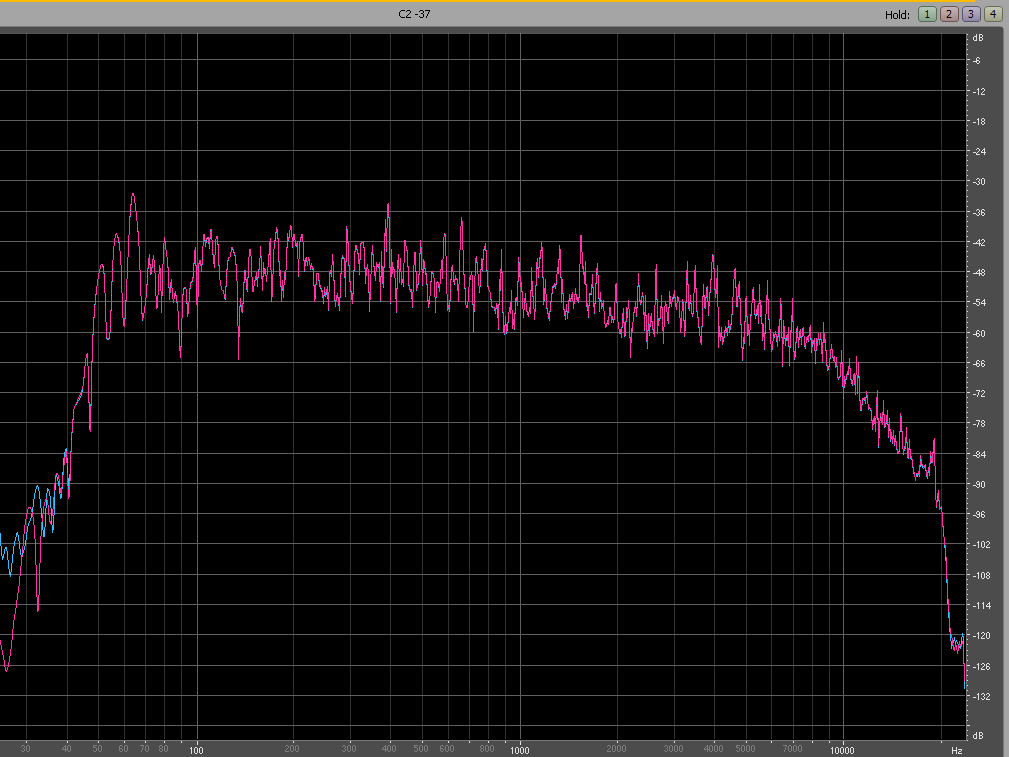

To zkreslení (rozdíl mezi soubory) leží hluboko pod maskováním ucha a nedá se opakovatelně a naslepo rozlišit. Celý tenhle obor je jeden velký předsudek.

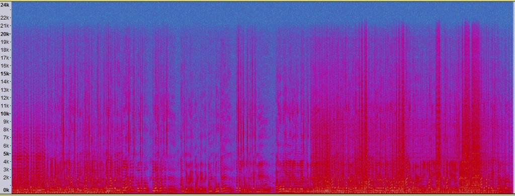

PríspevokZaslal: Št november 08, 2018 21:56:59    Predmet: Odpovedať s citátom
Člověče nejsem si tak jistej, že bez vejšek. Stará sice jo, ale vejšek asi above average, přinejmenším.
Ty "chybějící vejšky" jsou čistě subjektivní pocit, žádná realita.

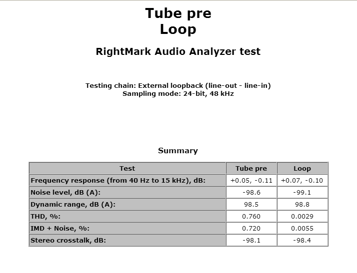

PríspevokZaslal: St november 14, 2018 12:38:38    Predmet: Odpovedať s citátom
Anketa vypršela, takže -
Podrobnosti k testu:
vzorek ella1 byl nahraný přes lampy
vzorek ella2 byl nahraný přes stíněný linkový kabel

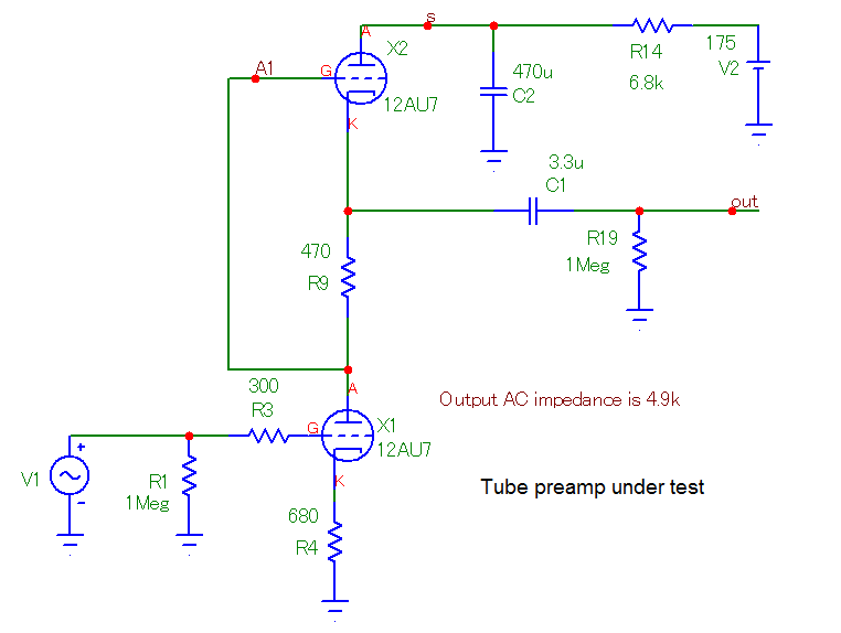

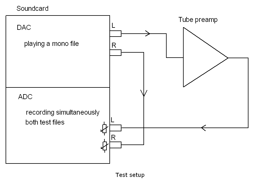

Oba vzorky byly nahrávané současně, originální zvukový soubor je mono. Vzorek ella1 do levého kanálu, vzorek ella2 do pravého kanálu. Schéma testu je v příloze. Soubory jsou tudíž vzorkované současně a ze stejného „běhu“ zdroje signálu. Jediná manipulace se soubory bylo srovnání hlasitostí kanálů, inverze kanálu z lamp, rozdělení stereo souboru na 2 mono stopy a převod nahraných souborů z formátu 48kHz/24bit do 48kHz/16bit.
Schéma lampového předzesilovače je přiložené. Výsledek testu obou kanálů z RMAA též.

Aspon teraz viem ze 0.76% THD je pre mna nerozoznatelnych.
Otazka je ze keby bol original song nieco ovela komplexnejsie a super kvalitne namastrovane ci aj potom by som to nerozoznal.

PríspevokZaslal: St november 14, 2018 13:14:27    Predmet: Odpovedať s citátom
Jenom si uvědomte, že žádné THD není pro hudební signál vůbec definované. Říct "teď jsem poslouchal muziku při 1% THD" je naprostý nesmysl. THD je definované pro harmonický signál určité (pevné) úrovně. To jaksi přirozený hudební signál není, takže určit, jak moc byl reálně zkreslený, je mnohem složitěji kvantifikovatelné. Už se to tu halasně tvrdilo kdysi u nějakého takového testu, že nikdo nepozal 5% druhé harmonické, nebo kolik. To je od základu nesmysl - to byste museli poslouchat ten čistý sinus, pro který jediný se to dá takhle vyjádřit. Pokud je ta nelinearita dostatečně hladká (ve výsledku jen nízké harmonické), nemusí to většinu toho hudebního signálu zkreslit reálně taky skoro vůbec, i když při plné amplitudě harmonického signálu může být 2. harmonická klidně těch 5%. Nenechte se tak snadno napálit.
To je ale IMO špatně, nerespektuje to rozdílnost DAC a ADC kanálů. A z měření víme, že v rámci jednoho čipu je vždy poměrně velký rozdíl mezi L a R.

PríspevokZaslal: St november 14, 2018 20:13:49    Predmet: Odpovedať s citátom

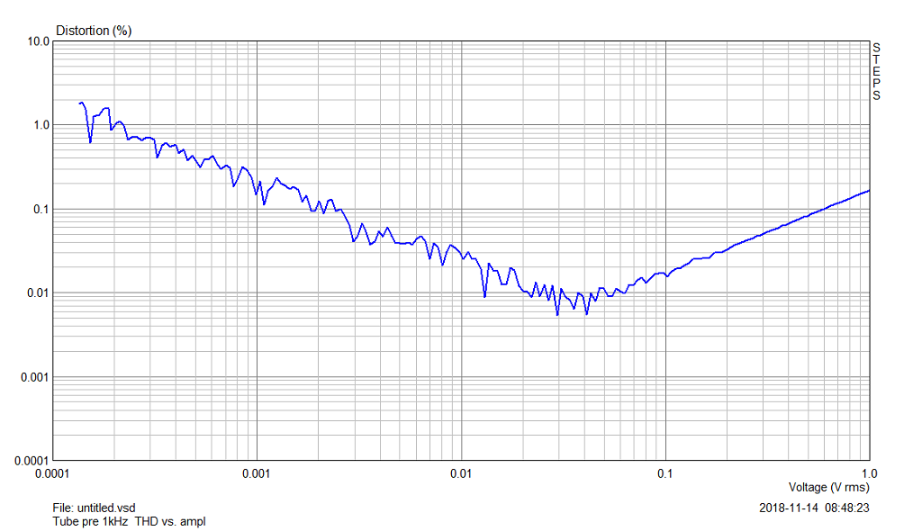

Ale nikdo nikoho nenapaluje. Zaznamenávané úrovně jsou do 2Vrms, závislost na amplitudě je v příloze. Závislost na kmitočtu je u těch lamp placatá. Prostě na hudebním signálu není šance něco poznat. Thd vs. amplituda do 1Vrms v příloze. A je to dominantní 2H. Mně jde o to spíš bořit mýty, než někoho napalovat.

To je, Petře, s odpuštěním naprostá blbost. Rozdíl mezi kanály je naprosto nevýznamné ve srovnání s přidanou nelinearitou a NF šumem z lampové cesty.
Je to o něčem jiném. V otevřeném testu s očními vjemy a grfovými vjemy všichni slyší trávu růst, ale naslepo jsou meze úplně jinde a nikdo neslyší dohromady nic. Docela mě mrzí, že jsem léta podporoval ty sluchařské bludy.
