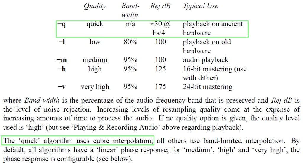

Pri nastaveni "quick" by sa mohol kazdy 4 sampel zhodovat na 100% vzdy.
Treba preverit ale neviem to tak rychlo natukat cez prikazy.
dustin skus prosim ta ak sa ti chce Smile
Tu je pre ilustraciu upsampling "4x" tj. z 8 kHz na 32 kHz pouzitim "cubic" interpolacie.
Seda je povodny signal so vzorkami 8 kHz a cervene "schody" su uz vorky 32 kHz.
Pisu ze pocas tejto interpolacie sa spicky signalu vysokych frekvencii stratia trvale.
Inak aj na obrazku je vidiet preco.

Jaký má smysl řešit normální interpolaci? To nepoužívají ani DACy, natož aby tím někdo resamploval v PC. Argument byl o "poškození" signálu při neceločíselném převzorkování v PC, na to přece nikdo nepoužije interpolaci bez band-limitingu.

Tak som to preveril a kazdy 4. sampel pri cubic interpolation je zhodny na 100% pri 4x upsamplingu. Dither vypnuty samozrejme.
Vysledok je ale nieco hrozne, ako sme to mohli pocuvat kedysi Smile

Tak kubická interpolace vezme sousední body a proloží je kubickou křivkou (splajnou) tak, aby ve všech bodech z obou stran byla stejná hodnota i první a druhá derivace (tj. aby byl přechod hladký). Logicky tedy hodnoty původních bodů nemění. To ale nemá s korektním převzorkováním nic společného Smile
