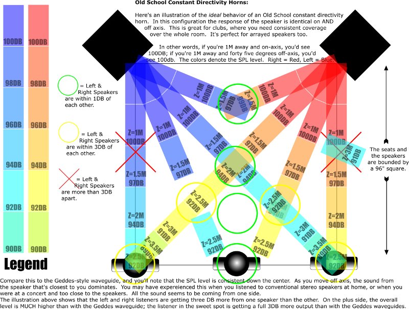

Jsou fakt hotové constant directivity bedny, které v praxi předvedou širokou stereobázi? A myslím to opravdu v dobrém, žádný sarkasmus. Mně se ten koncept zdá ideální, ale je to někde k poslechu?
MaG
Založený: 11 január 2014
Príspevky: 1474
PríspevokZaslal: Ne jún 20, 2021 22:00:56    Predmet: Odpovedať s citátom
Konštantne smerujúce reprosústavy nemusia byť úzko smerujúce. Je to len o vyrovnanosti frekvenčných priebehov v osi a mimo osi.
Šírka stereobázy závisí len na vzdialenosti reprosústav od miesta posluchu a vzdialenosti medzi nimi.
Ak si myslel priestorovosť (veľkosť "priestoru"), tak tá je závislá na pomere priameho a odrazeného zvuku. Odrazený zvuk by mal byť od priameho zvuku opozdený aspoň o 5 ms, inak ho sluch nedokáže odlíšiť a splýva s priamym zvukom. Veľkosť priestoru je však v protiklade s presnosťou lokalizácie jednotlivých zvukov (hudobných nástrojov). Vhodný pomer závisí od osobnej preferencii, čiastočne aj od hudobného štýlu.
Tu som presvedčený, že majú výhodu užšie smerové reprosústavy, u ktorých je možné dosiahnuť optimálne výsledky aj v "bežnom" posluchovom priestore (obývacia izba...).
Samozrejeme, je potrebné dodržať základné princípy akustiky - dostatočnú vzdialenosť od stien, správne natočenie (osi sa majú pretínať pred miestom posluchu)...
Nič z toho nevyriešiš pomocou DSP.

Dík za odpověď, hledám takové bedny, kde když se vykloním do jedné strany (nebo na pohovce sedí vedle sebe více lidí), tak se stereo nepřesune do té jedné bedny. Je mi jedno, jaká to bude technologie. Doufal jsem, že ten známý obrázek někdo přivedl (nebo se hodně přiblížil) pomocí waveguide do praxe.
 Filesize:  125.29 KB
 Viewed:  225 Time(s)

PríspevokZaslal: Po jún 21, 2021 18:15:38    Predmet: Odpovedať s citátom
xor
Skús Mabatove horny... Napr.ten Sandhorn sa takto správa.

xor napísal:
Princíp na obrázku funguje so všetkými užšie smerujúcimi a konštantne smerujúcimi reprosústavami.
Ja tom mám dobre odskúšané s Totem 100B HPE.
Určite to funguje aj s STH12, Little Sandhorn, 1518...

MaG napísal:
xor napísal:
A o čem že to mluvím?
Typická rada domácího kutila odtrženého od reality.
Prakticky nikde v žádné specifikaci jakéhokoliv výrobce reprosoustav nenajdeš definice jako:
- užšie smerujúcime
- konštantne smerujúcime
Ty jsi fakt pomocník jak noha.
