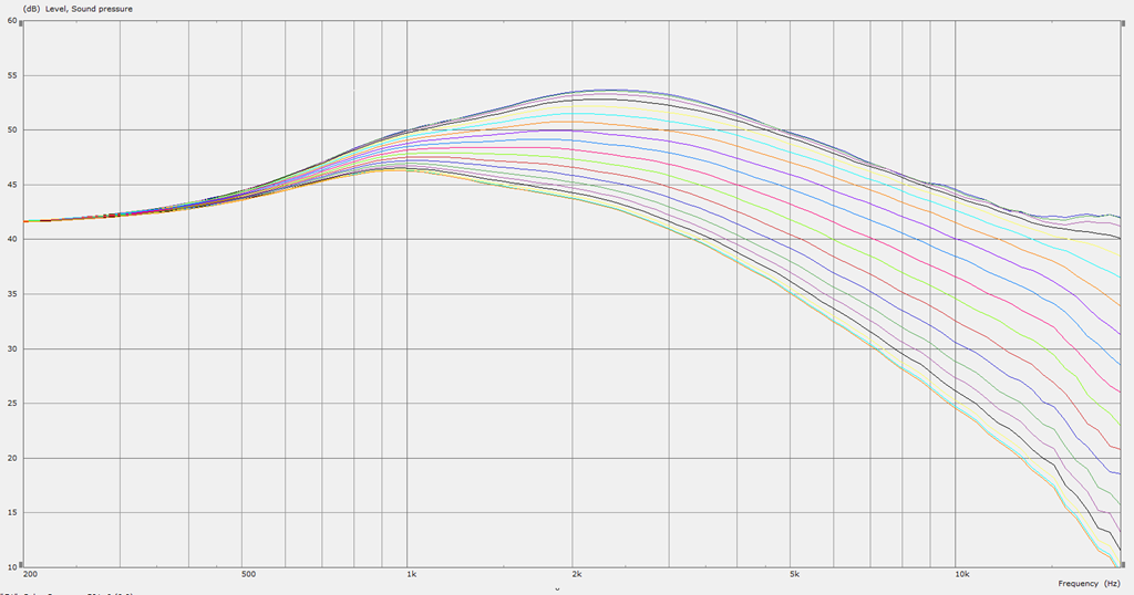

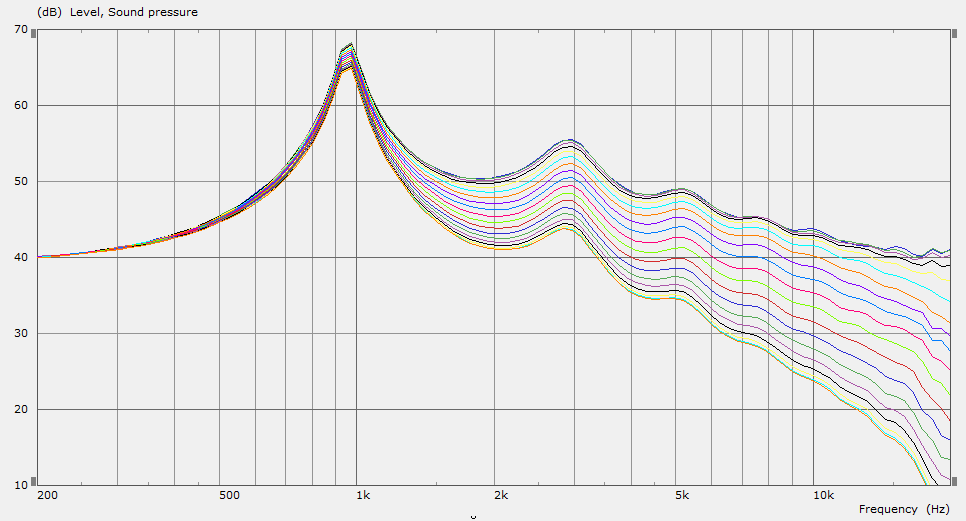

Predĺženie uvažujem pre hornu do ozvučnice, ktorej modely a simulácie som ukazoval a je inšpirovaná ST260B, jej rozmeri sú 276x90 @90°.
Skúsil som celú hornu predĺžiť a výsledné rozmery sú 276x160 @80°. Je nárast účinnosti dole porovnateľný s kónusovým predĺžením? Zdá sa mi, že áno. DI sa zmenil a bol by som radšej keby stúpal menej strmo. Na druhej strane to môže byť frekvenčne menej zvlnené ako s kónusovým predĺžením. Čo si o tom myslíte?
1. obr. porovnanie simulácie v nekonečnej ozvučnici vs. ozvučnica s konkrétnymi rozmermi s basákom.
Krátka horna bez predĺženia:
 Filesize:  168.15 KB
 Viewed:  108 Time(s)
 Filesize:  186.58 KB
 Viewed:  112 Time(s)
......Casea Deneb, DRC Preamp, DPA 380, 2way OSSE WG, DSP PA2, NCore NC500, SW 15''
Naposledy upravil marcin dňa So november 04, 2023 21:09:07, celkom upravené 1 krát.

PríspevokZaslal: Pi november 03, 2023 23:29:52    Predmet: Odpovedať s citátom
Dlhá horna:
 Filesize:  227.92 KB
 Viewed:  109 Time(s)
 Filesize:  221.53 KB
 Viewed:  118 Time(s)

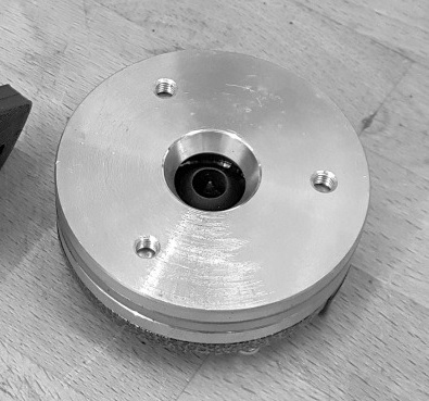

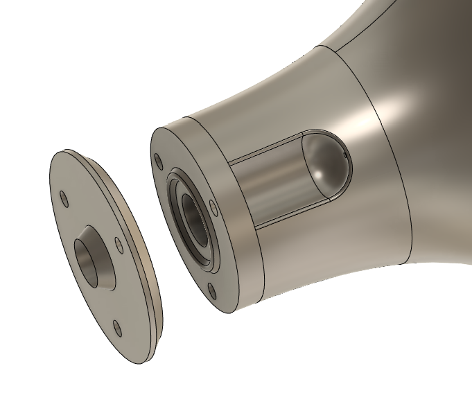

Chystám to teď takhle. Ten koncový díl je přizpůsobený pro konkrétní driver (tady Selenium D2500Ti-Nd). Vstupní průměr té základní části je 20 mm.
 Filesize:  49.1 KB
 Viewed:  103 Time(s)
 Filesize:  160.31 KB
 Viewed:  156 Time(s)
Naposledy upravil MaBat dňa Ne november 05, 2023 10:12:10, celkom upravené 1 krát.

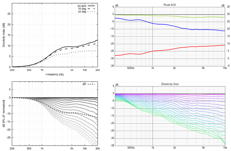

- Aby bylo jasné, jak je to nahoře myšlené, tohle je D2500. Phase plug končí na průměru cca 18.4 mm.
 Filesize:  62.78 KB
 Viewed:  161 Time(s)
 Filesize:  53.32 KB
 Viewed:  102 Time(s)

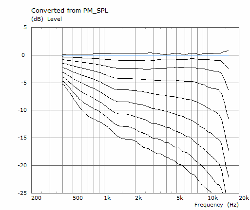

K tomu poláry 0 - 90/10°, normalizovaně pro 10°. Ten efektivní průměr hrdla určuje, kde se to nahoře "zlomí" - čím větší, tím níž, tady je to ⌀30 mm. Tohle funguje, jako kdyby tam to prodloužení vůbec nebylo a celé to začínalo na tomhle průměru.
 Filesize:  12.3 KB
 Viewed:  101 Time(s)

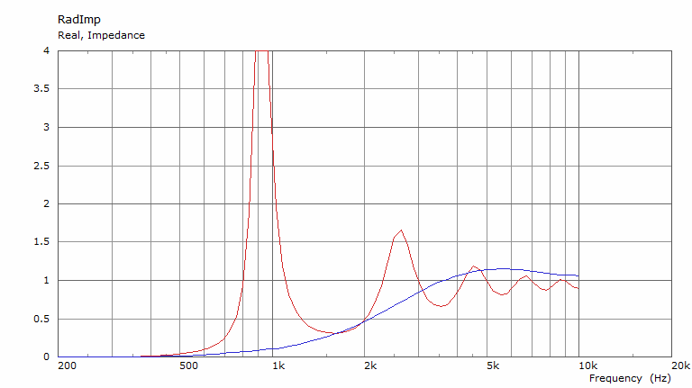

Já bych naopak řekl, že to vypadá slibně. Ta simulovaná impedance teď takhle vychází a tohle je jen přenesené do SPL pro ideální zdroj s konstantním zrychlením, ale v reálu se to z nějakého důvodu chová daleko příznivěji, viz všechna ta moje měření z prvního příspěvku.
- Tohle jsem naměřil, když jsem to ze zvědavosti poprvé narychlo vyzkoušel: https://www.diyaudio.com/community/threads/acoustic-horn-design-the-easy-way-ath4.338806/post-7430986
Simulovaná impedance hrdla k tomu vypadá takhle: https://www.diyaudio.com/community/threads/acoustic-horn-design-the-easy-way-ath4.338806/post-7431272
Ve výsledku je tam obrovský zisk citlivosti okolo 700 Hz, ale celkově je to daleko vyrovnanější (tlumenější díky ztrátám?), než předpovídá ten zjevně příliš zjednodušený model, kde driver jako takový v podstatě úplně chybí.
Podstatné je, že směrovostně (normalizovaně) to vůči simulací sedí, tam není vliv prakticky žádný. To prodloužení je "jednorozměrná" (=plně ekvalizovatelná) věc čistě mezi driverem a tím hrdlem. Bohužel zatím asi nikdo neví, jak to přesně funguje, aby se to dalo pro konkrétní driver eventuelně optimalizovat.

Ano, tomu všetkému rozumiem. Cieľ bol odsimulovať práve ten zisk dole a to neviem či je správne. Keď to porovnám tak:
1. Horna s dĺžkou 90mm má cca 47dB @700Hz
2. Horna s dĺžkou 160mm (OSSE po celej dĺžke) má necelých 54dB @700Hz
3. Horna 90mm s kónickým predĺžením 67mm má cca 52dB @700Hz.

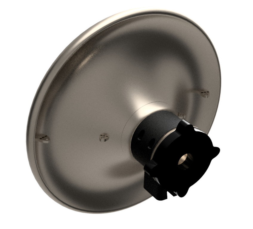

Mám to vše připravené na vyzkoušení mj. s ROSSO-65CDN...
 Filesize:  86.42 KB
 Viewed:  97 Time(s)

Jak by tomhle zvukovodu fungoval 18Sound ND3T, který máme, v kombinaci s nějakým 15"(např. 15TBX100)?
PríspevokZaslal: Št február 08, 2024 10:06:49    Predmet: Odpovedať s citátom
Muselo by se to vyzkoušet, tj. vytisknout nějakou redukční vložku dovnitř do vyústění toho driveru. Můžu to zkusit, jestli se v dohledné době dostanu zas k nějakému měření. Obecně si myslím, že udělat z 1.4" jednopalec tímhle způsobem bude většinou dobré řešení. Zkoušel jsem udělat z velkého dvoupalce 1.4" a nemělo to chybu - https://www.diyaudio.com/community/threads/acoustic-horn-design-the-easy-way-ath4.338806/post-7437739

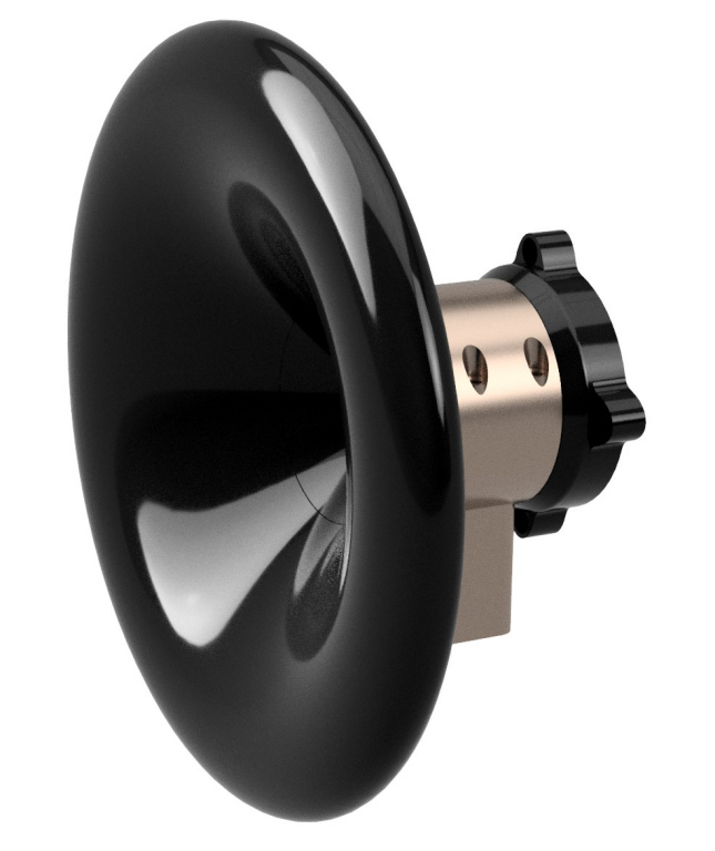

To se mi moc líbí. Kdyby se ti to chtělo změřit, tak bych byl rád a byla by to možnost jak úspěšně využít měniče původně určené na projekt Tritonia.
PríspevokZaslal: Pi február 09, 2024 14:28:57    Predmet: Odpovedať s citátom

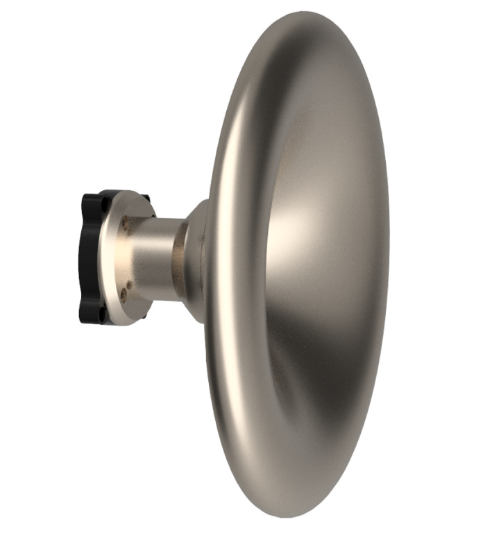

Kdo by chtěl, může si s tím už pohrát sám: http://www.at-horns.eu/ath280ex-mk2.html
(Brzy bude následovat velikostně alternativa pro Sandhorn. Tohle je o něco menší.)
PríspevokZaslal: Pi február 09, 2024 15:40:31    Predmet: Odpovedať s citátom
Pekne. Ak by verzia ako Sandhorn mala montazne diery k stojanu ako Sandhorn, tak by som uvazoval o vytlaceni aspon jedneho kusu na porovnanie.
PríspevokZaslal: Pi február 09, 2024 20:04:23    Predmet: Odpovedať s citátom
To by neměl být problém, ten prostor pro držák je tam koncipovaný dost univerzálně. To k tomu ještě snadno nakreslím.

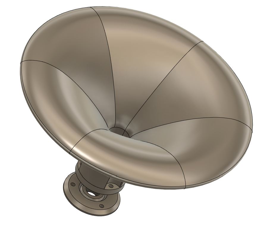

Jeden kus budu určitě tisknout, klidně ti to pak půjčím.
 Filesize:  113.29 KB
 Viewed:  104 Time(s)
 Filesize:  59.82 KB
 Viewed:  141 Time(s)

Postupně to sjednotím. Ta stávající konstrukce EXAR vznikla s tím, že je tam jen jedno "pohyblivé" rozhraní v akustické cestě. Ten nový způsob má dvě, ale reálně s tím není problém, výhody převažují, akorát se to holt musí pohlídat navíc.
Kulaté horny skládané z více částí opravdu není snadné vyrobit úplně bez geometrických vad, tím spíš když jsou velké, i malá chyba je hned vidět. Proto mi přijde lepší záměrně to rozbít tak, aby se to snáz schovalo na těch ostrých spojích. Ten STEP ukážu později, až se k tomu zas dostanu, je to jen ta základní část bez prodloužení.
- Aktuálně pracuju na převodu Exaru do analytického popisu. Zatím jsem to dělal numericky, z R-OSSE do šestiúhelníku a pak zpátky na kruh, a to je takové nehezké. Analyticky to má i výhodu, že se dají ty segmenty snadno rozdělit i libovolně jinak.

Nebyl by vhodný kompromis osmiúhelník ? Segmenty ještě o trochu menší, symetrické ve dvou kolmých osách, menší rozdíl oproti čistě rotačnímu tvaru. Možná by to trochu usnadnilo i montáž (lepení) segmentů.
