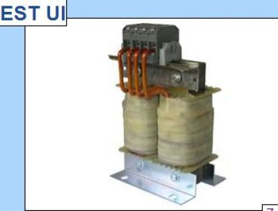

aleska Hifista - pokročilec
Založený: 27 júl 2007 Príspevky: 330 Bydlisko: Neratovice
Zaslal: So február 28, 2009 13:42:54 Predmet: |
Takže by byl vhodný takovýto oddělovací transformátor:
Výrobce Bohemia-Trafo s.r.o
Typové provedení :
E220/77-5 EST UI 2.00 ( 2000 VA)
V ceně 5180 Kč + DPH
Technická data
• oddělovací ochranný transformátor ČSN EN 61558-2-4
• bezpečnostní ochranný transformátor ČSN EN 61558-2-6 (sek. do 50V)
• krytí IP 20, montáž do rozvaděčů
• izolační třída T40/B, 50/60Hz
• izolační třída I
• vstup a výstup ukončen svorkovnicí
• transformátor kompletně máčen v laku (na přání v pryskyřici ve vakuu)
• připevnění šrouby za úhelníky
• ochrana proti dotyku podle VBG 4
13.41 KB |
962 Time(s) |
