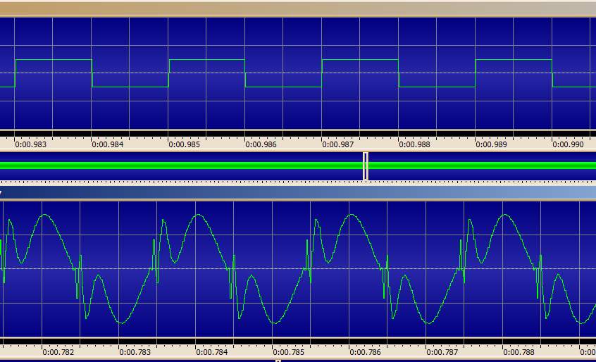

PríspevokZaslal: So máj 23, 2015 11:47:46    Predmet: Odpovedať s citátom
Pro zasazení do kontextu, tohle s "500Hz obdélníkem" (44,1kHz/24bit) udělá klidně i ta nejlepší pasivní reprobedna, resp. jen samotná její výhybka. Tohle jsou tři pásma, strmosti 24dB/oktávu. Poslouchá se to tak zcela běžně a nikdo si nestěžuje. Nevím, co chcete najít u kabelů...

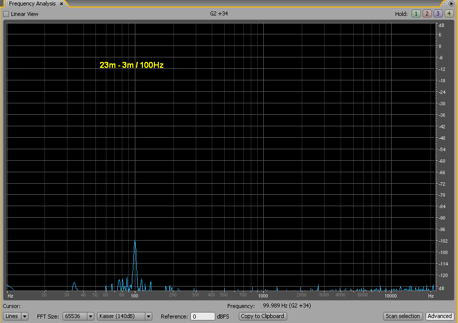

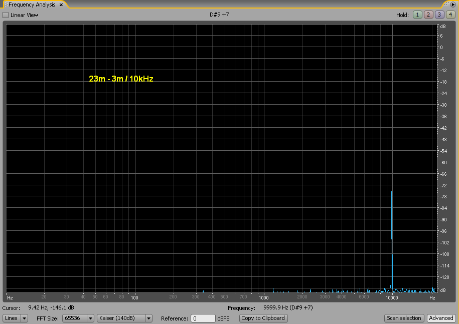

PríspevokZaslal: So máj 23, 2015 16:23:32    Predmet: Odpovedať s citátom
Ale snad si nebudeme plést počet číslíček s přesností.
A na to první jediné, neopakované měření zapomeň, při stereu to vyhodnocuje chybně díky mezikanálovým rozdílům.
Na spektrech 100Hz a 10kHz rozdílových signálů (3m a 20m) z posledních 12 měření je vidět, s čím SW počítá (amplitudově). Celá sada těch nových měření vyšla stejně. A je vidět i rozdíl díky strmostem 1 : 100 pro ty 2 kmitočty.

Dolní frekvence 1,6Hz, horní 1,6MHz, přenos a fázová charakteristika.
 Filesize:  4.53 KB
 Viewed:  15071 Time(s)
 Filesize:  4.62 KB
 Filesize:  4.85 KB

A taky skupinové zpoždění, jak ho vidí simulátor .
Desítky mikrosekund na 100Hz žádná míra a my se tu babráme s nějakými nanosekundami Very Happy
 Filesize:  4.75 KB
 Viewed:  15070 Time(s)
PríspevokZaslal: Pi jún 12, 2015 07:46:45    Predmet: Odpovedať s citátom
Zapomněl jsi na reproduktory Laughing
Tady šlo spíš o potvrzení nebo vyvrácení nějaké hypotézy. Jev existuje a je zanedbatelný, to je výsledek.
danhard
Založený: 17 február 2007
Príspevky: 6013
Bydlisko: Praha, Jesenice
PríspevokZaslal: Pi jún 12, 2015 08:46:41    Predmet: Odpovedať s citátom
Mikrometry u reproduktoru jsem tu už počítal.
Tohle je jasně definované lineární zkreslení v el. signálové cestě, které by měl tedy diffmaker vidět stejně.
Že je to zcela zanedbatelné, bylo zřejmé od začátku.
Když to vezmeš limitně, tak dc na konec kabelu nikdy nedorazí, protože je tam vždy nějaké eponenciální doznívání a to je nulové až v nekonečnu Laughing
Jinak výsledky mi připadají ještě poněkud nekonzistentní, jestli byl rozdíl zpoždění 10kHz/100Hz při přidání 10m kabelu 19ns a při 20m kabelu 12ns, tak mi tam ještě něco nehraje, jedno měření asi neplatí.
