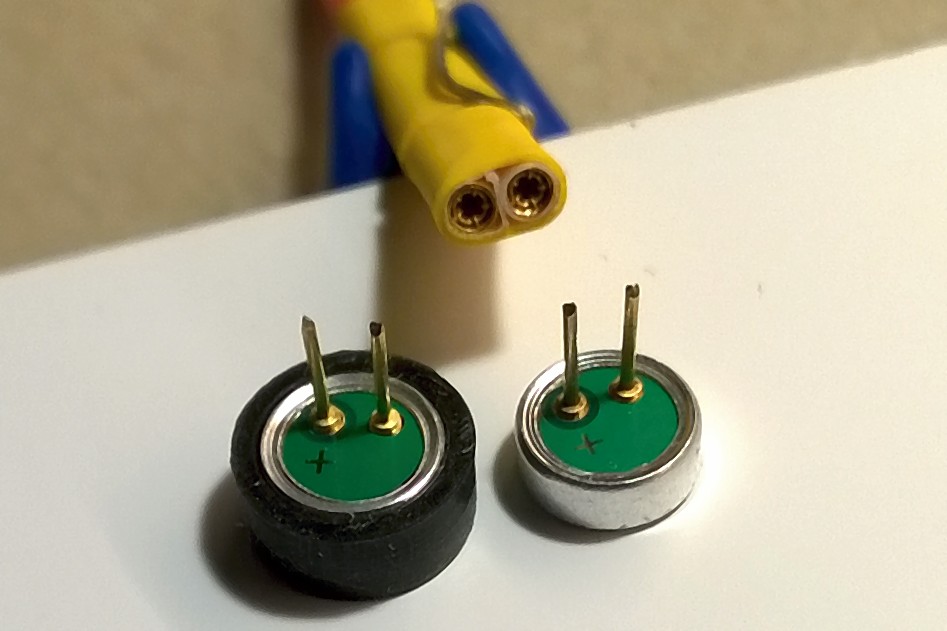

Já teď smolím ze starých FRB konektorů minikonektor s roztečí 2mm na ty kapsle z webcamu. To jsem si dal, pěkná piplačka.

Díky! Já mám vývody krátké, jak jsem to vyštípal z plošňáku, ale konektor už je hotový.

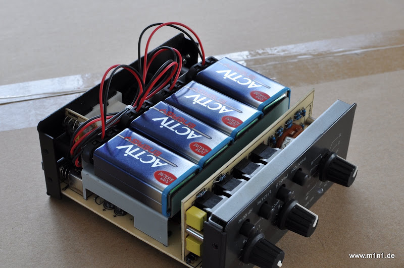

Když jsme u toho prasáckého focení mobilem, mám taky držáky na tužkovky. Těch 12 Voltů dává více možností k laborování. Například by měl snadno jít udělat ten proudový zdroj, pořád mě to láká. Vždyť je to jedna 2SK170 a odpor, asi to přeci jen zkusím.

PríspevokZaslal: Po august 13, 2018 10:20:00    Predmet: Odpovedať s citátom
Tohle je profi a taky se nestyděj za baterie.
http://www.mini-cooper-clubman.de/html/mpa-102.html

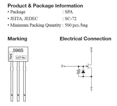

V elektretovém mikrofonu je podle obvykle kreslených schémat JFET, který má na řídící elektrodě kondenzátor (membrána tvoří jednu elektrodu, je to kondenzátorový mikrofon).
Podle těch obrázků na řídící elektrodu není připojeno vůbec nic jiného, než ten kondenzátor. Čím je tedy definováno DC napětí na řídící elektrodě, které určuje DC proud procházející JFET-em ? Question
Odpovím si sám. Součásti speciálního JFET-u pro elektretové mikrofony je i ochranná dioda a odpor (není udáno jak velký).
