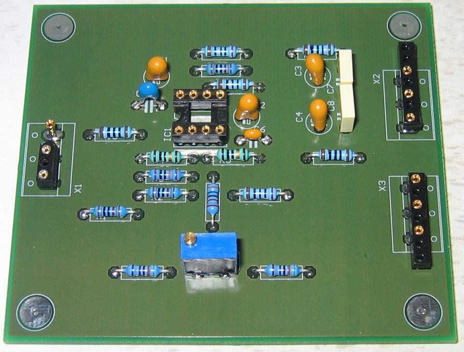

LM4562 má nízký šum (napěťový) a zkreslení. Je poměrně rychlý, takže bych očekával, že na RFI nebude moc citlivý, ale to jsem nezkoumal. Potlačit citlivost na vysokofrekvenční rušení se dá filtrem na vstupu, což se všeobecně doporučuje, není ale jednoduché takový filtr navrhnout. Pokud jde o volbu operáku, nejlepší by asi byl nějaký s MOS vstupem, třebas někdejší CA3140, nevím ale, zdali se něco takového ještě vůbec vyrábí. Další možnost je rychlý operák s FET vstupem, katalogově třebas THS4601, je velmi rychlý, což může znamenat problémy se stabilitou, má velmi slušný šum i zkreslení a docela by mne zajímalo, jak by dopadl při ověření v audio aplikaci (kdyby to někdo chtěl vyzkoušet, mám k dispozici nějaké vzorky). Na dalším místě by pak asi byly lepší FET operáky a la OPA627 nebo OPA827. TI a AD mají v programu rodiny FET operáků s celkem rozumnými parametry, které mají trochu horší zkreslení, ale to by u linkového zesilovače nevadilo - příkladem je klasika OPA134.
Bohužel už delší dobu nemám možnost něco bastlit, takže tyhle všechny úvahy jsou spíše teoretické, ale třeba poslouží někomu jako inspirace. V katalozích se toho moc kloudného najít nedá, ale mohou posloužit jako vylučovací klíč, aby se neztrácel čas s něčím, co je evidentně nevhodné. Výchozí parametry jsou šumové napětí vstupu (pokud možno méně než 1 uV), rychlost přeběhu (pokud možno aspoň 10V/us) a šířka pásma pro jednotkové zesílení (pokud možno aspoň 10 MHz).
Ještě k těm MOSům - stálo by za úvahu udělat hybrid MOS vstupní dvojice diskrétní plus operák. Bohužel MOSFETy mají obecně dost vysoký šum, pod 1 uV by to asi nešlo, ale pro linkový vstup by to snad tolik nevadilo.
Bohužel opak je pravdou, co se týče citlivosti na RFI a pole. V tomto ohledu je to pravděpodobně nejcitlivější OZ, co jsem zkoušel. I když podle datasheetu je v audio pásmu výborný.
http://hifi.slovanet.sk/bb/viewtopic.php?p=250936#250936
Ale už fakt nemám chuť diskusi na toto téma asi počtvrté opakovat, všechno už tu bylo.

Dovolím si citovat sám sebe.
opa napísal:
Jednoduchý signálový zesilovač s LM4562, jeho obvodové, ale zejména konstrukční provedení tak, aby přes větší citlivost operáku na rušení, zesilovač jako celek byl proti EMI dostatečně odolný.
Takže probíraná "přecitlivělost na rušení EMI" by byla výhodou a cílem by byla krabička, která by byla extrémně odolná díky poctivému provedení a dodržení
potřebných pravidel.

PMA napísal:
velky bobo napísal:
Zkoušel jsi nějaké novější FET operáky ? Pokud bys měl zájem, mám dost vzorků.
