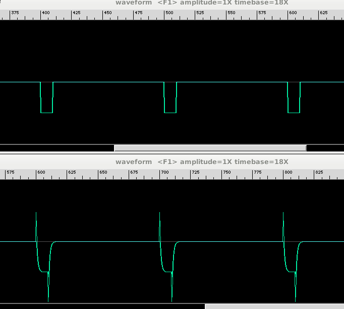

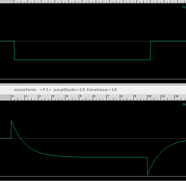

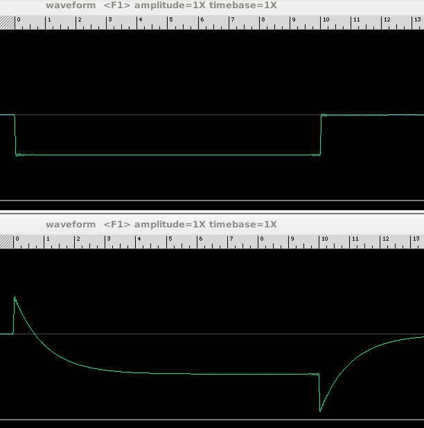

PríspevokZaslal: Št október 04, 2018 20:33:22    Predmet: Odpovedať s citátom
Nikto nic? nemyslim si, ze to co je v nophaser.wav je korektne kmitoctovo obmedzeny signal, a teda ani ten outphaser.wav nie korektny, ktory naviac este moze pri prehravani robit klipy.
Po znizeni hlasitosti o 0.5dB a resamplovani (nutne pre resampling bez klipov a zrejme i oversampling) na 1MHz a naspat z nich vzniklo toto.
Zaujimalo by ma ci este niekto bude pocut rozdiel vo zvuku, vid. prilozeny phaser1-re2.zip.
