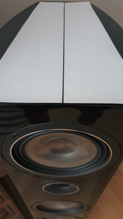

Niektori tu pisete, ze pre stereo je najlepsie, aby sa osi reprosustav pretinali pred posluchovym miestom. Ked som kupil Cantony Venta 886 DC, tak som skusal ich natocenie v rovnostrannom trojuholniku a urobil som si takuto jednoduchu papierovu sablonu podla vrchnej dosky a na tu ciaru pretinajucu os som polozil baterku s uzkym lucom svetla a najlepsie stereo mam, ked ten luc svieti asi 20 cm okolo hlavy. Cool

vlado.ba napísal:
miesto baterky som použil laserovú vodováhu, nie kvôli vodováhe, ale ako zdroj svetla, vlastne lúča...
Samozrejme, že tak aby tam nikto nesedel a nezasvietil by som mu do očí Cool

Červený laser ukazovátok neublíži. Zelený je veľmi nebezpečný.
Pretnutie osí reprosústav pred miestom posluchu používam od počiatku.

vlado.ba napísal:
To platí len pre (užšie) smerujúce reprosústavy! V praxi sú to reprosústavy so zvukovodom.
Pre Tvoje Cantony to nebude vhodné.
Baterky a lasery sú nezmysel, to predsa musíš počuť. Najlepšie je počúvať mono signál (vyhovuje ľudská reč) vo fáze a v protifáze. Vo fáze to musí byť bod presne v strede. V protifáze má zvuk (čo najviac) stratiť lokalizáciu.
Takéto stopy máš nájdeš na testovacom CD XLO Test & Burn-In CD. Ale vyhovuje akýkoľvek mono záznam.

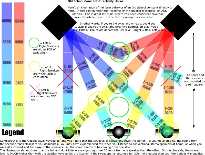

bacil2, uznávam, že slúchadlám rozumieš veľmi dobre. Aj na základe Tvojho odporúčania som si kúpil Superluxy HD672 a musím uznať, že si ich dobre vystihol.
Ale pokiaľ ide o smerujúce reprosústavy, to si musíš vyskúšať, aby si to pochopil. Kvalitný posluch cez reprosústavy je daný vhodným pomerom priameho a odrazeného zvuku (zo slúchadiel máš len priamy zvuk). Maximum zo smerujúcich reprosústav získaš, keď sa ich osi budú pretínať pred miestom posluchu. Získaš tým aj širšie vhodné miesto pre poluch (sweet spot).
Ak by sa ich osi pretínali za miestom posluchu, musel by si sedieť v strede "ako prikovaný" a každé bočné vychýlenie by neúmerne deformovalo posluchový priestor.
Pointa je v tomto obrázku:

@MaG: som skutočne rád, že Ti tie superluxy zafungovali ... ale inak ale čo sa týka reprosústav, tak mám tiež niečo vyskúšané a napočúvané a určite sa tu nemienim nechať oblbovať, či už Tebou alebo BVa Laughing
... a vrelo Ti odporúčam vyskúšať si "v praxi" nejaké skutočne funkčne profi monitory ... naprílkad niečo od Amphionu alebo Neumannu Laughing

bacil2, skúšal si takýto posluch so smerujúcimi reprosústavami?
Ak áno, čo Ti na tom vadilo?

MaG napísal:
S tym mozem suhlasit. Sedim v posluchovom mieste pohodlne v strede sedacky a hudbu a zvuk pocuvam so zatvorenymi ocami. Manzelka si vacsinou pocuva svoju hudbu v inej miestnosti. Laughing
Pri tom obrazku je popis, ze take nastavenie je vhodne pre old school horny a aj pre kluby, kde by malo viac ludi pocuvat stereo, co u mna doma samozrejme odpada. Cool
