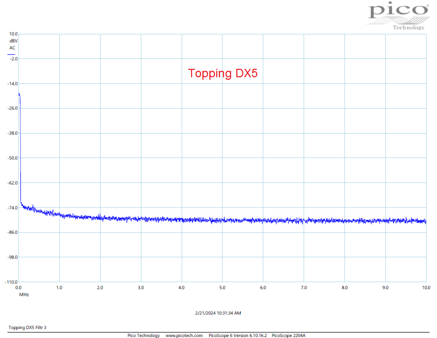

Svým způsobem jsem rezignoval už dávno. Bavit se s lidmi, kteří neumějí číst grafy a neví, co se měří, nemá smysl.
Pro srovnání, za úplně stejných podmínek měření DacMagicPlus a Topping DX5. Budicí signál je bílý šum s Fs=96kHz, měřená veličina RCA výstup se šířkou pásma 10MHz, časová osa lineárně. Ano, starší DACy a všechny CD přehravače měly VF smetí na výstupu. Dnešní Toppingy, mluvím za D10s a DX5, je nemají a pokud ano, tak někd v mikrovoltech. Jenže s vírou se argumentovat nedá, najdou si jiný "problém".
DacMagicPlus spektrum bílého šumu do 10MHz
 Filesize:  40.45 KB
 Viewed:  100 Time(s)
Topping DX5 spektrum bílého šumu do 10MHz
 Filesize:  44.63 KB
 Viewed:  100 Time(s)

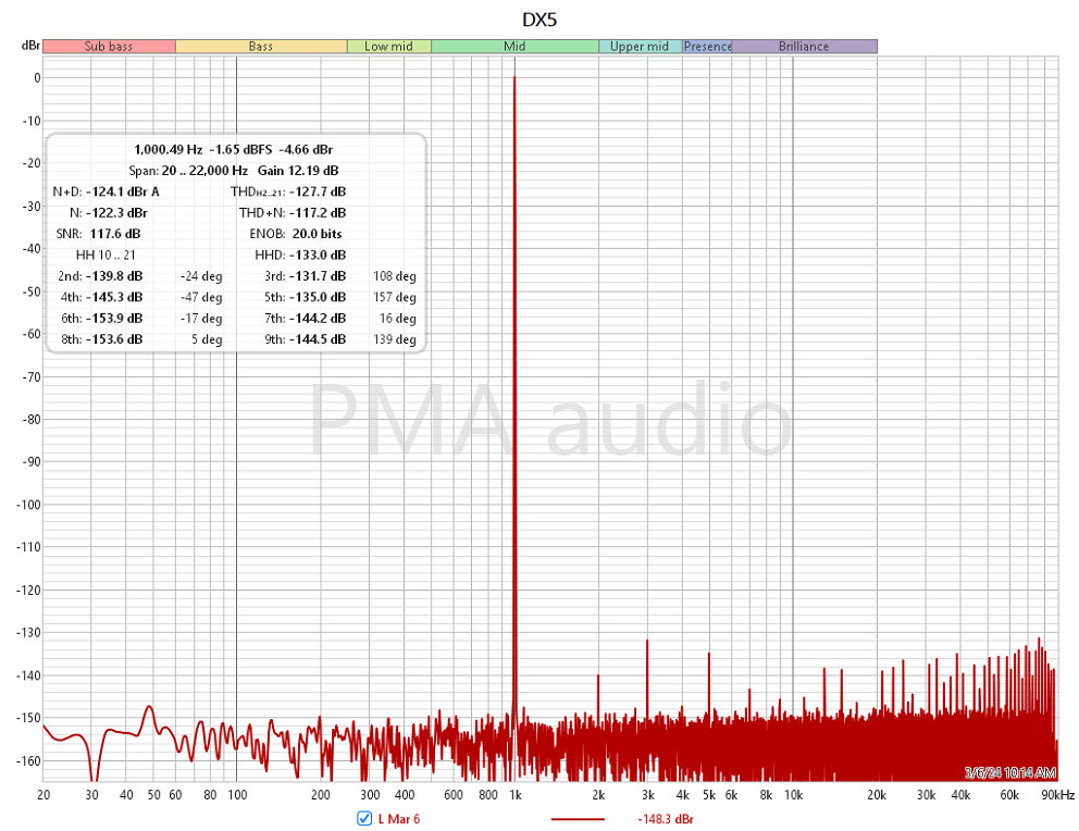

Marku, smutný fakt je, že nerozumíš ničemu. Hraješ si (nejen Ty), na odborníka, kterým nejsi ani omylem. Topping ESS DACy nemají zdvih v nadakustickém pásmu, ty s AKM ano. Níže spektrum sinusu 1kHz do 90kHz ve velkém rozlišení. Mimochodem, nastuduj si, jak vypadá, když do DAC pustíš bílý šum, co je to potlačení v nepropustném pásmu.
A další, až někdy ukážeš validní výsledky korektně provedeného DBT testu DACů, s vyrovnanými úrovněmi a časovým zarovnáním, tak Tě budu brát vážně.
DX5 white noise Fs=4.1kHz
 Filesize:  54.84 KB
 Viewed:  115 Time(s)
 Filesize:  204.73 KB
 Viewed:  103 Time(s)

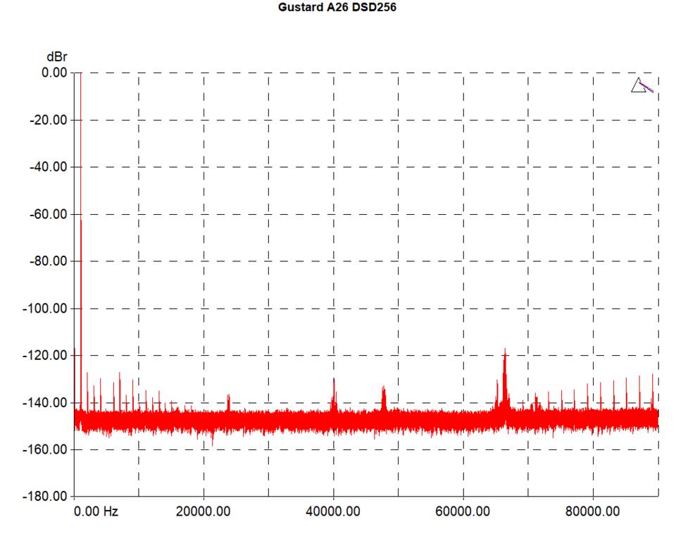

PríspevokZaslal: St marec 06, 2024 10:59:42    Predmet: Odpovedať s citátom
Tak povodne to vlakno bolo porovnanie predpokladam PCM signalu prehravaneho na prevodniku s R2R a na prevodniku ktory ten signal prehnal svojim Delta-Sigma modulatorom.
HQPlayer vie generovat delta-sigma signal pomocou 30-tich roznych modulatorov a hromady dalsich nastaveni.
Akurat na prehravanie toho vygenerovaneho Delta-Sigma signalu je treba i DA prevodnik, ktory podporuje DSD direct mod (ktory napr. zakaze zmenu hlasitosti), inak ten signal na vystupe bude iny nez z toho modulatoru.
Napriklad Gustard A26 to po oprave firmware uz podporuje spravne. Nejake merania priamo od autora HQPlayeru su tuto:
- https://community.roonlabs.com/t/best-native-dsd-dacs-for-use-with-hqplayer/132298/228
 Filesize:  61.55 KB

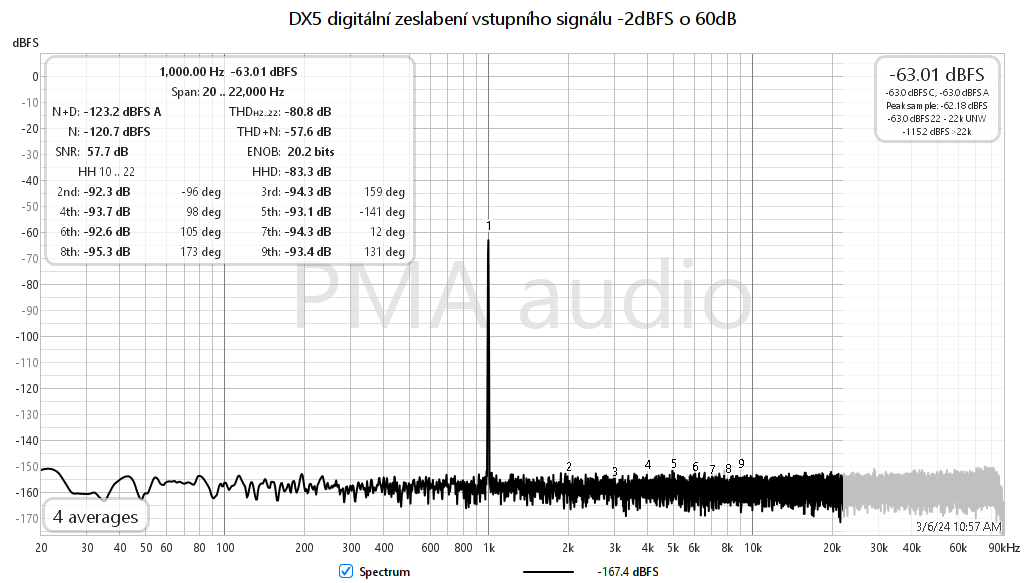

PríspevokZaslal: St marec 06, 2024 11:03:21    Predmet: Odpovedať s citátom
Perfektní už je i digitální regulace hlasitosti. Mimochodem, nemá už smysl používat preamp, jen zhoršuje vlastnosti signálové cesty. Zanese přídavný šum.
Níže vstupní signál -2dBFS (Fs=44.1kHz) digitálně zmenšený o 60dB (regulátorem hlasitosti na DX5). [Nějak tam nevidím noise shaping Smile]
Ještě mimochodem, ty Gustardy jsou parmerově horší, než Toppingy. A ještě mimochodem, DX5 má SMPS AC/DC zdroj Meanwell na PCB. Kde jsou VF zbytky? Laughing
Audio se změnilo, letité mantry a dogmata neplatí.
 Filesize:  67.55 KB
 Viewed:  124 Time(s)

Nulovky, ale měření několik let vzdálená a osa X jednou log a jednou lin, nicméně BW 10MHZ v obou případech.
A jinak jsme pěkně utekli od tématu, Cimrmanův krok stranou. Téma vlákna byly nesmyslné podmínky krytonova testu.
DX5 nulovka
 Filesize:  62.52 KB
 Viewed:  140 Time(s)
