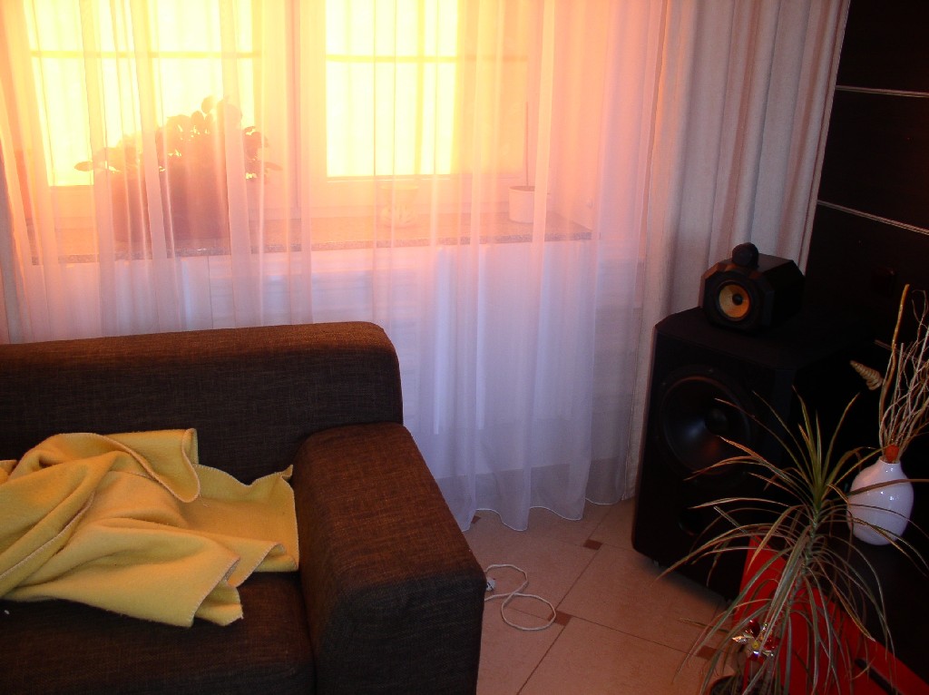

PríspevokZaslal: So február 12, 2011 17:27:38    Predmet: Odpovedať s citátom
Instalace difuzérů pár foto. Wink
 Filesize:  136.14 KB
 Viewed:  867 Time(s)
 Filesize:  153.04 KB
 Viewed:  828 Time(s)

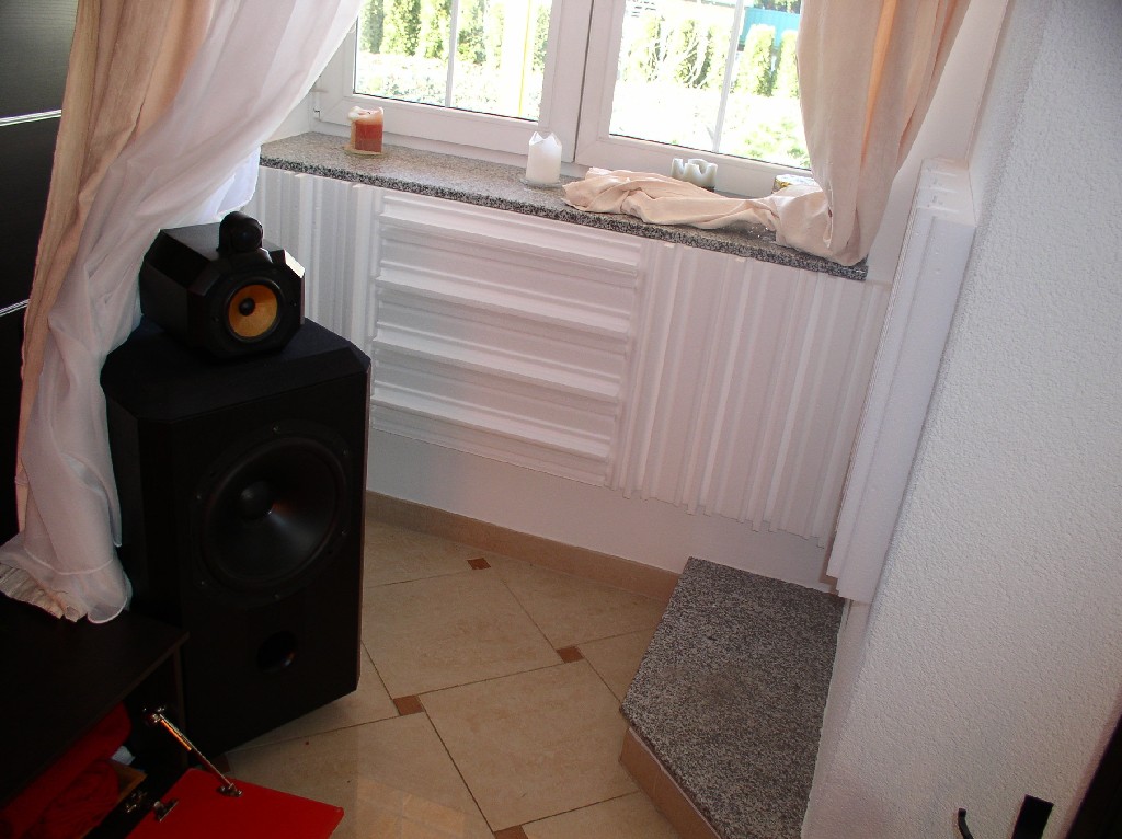

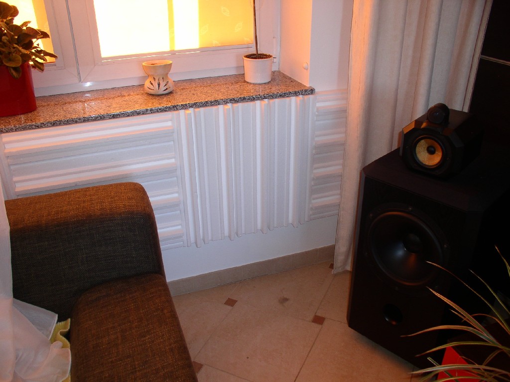

PríspevokZaslal: So február 12, 2011 17:32:23    Predmet: Odpovedať s citátom
druhá strana pravá bedna.
Poznatky z poslechu- zlepšení lokalizace. Wink
 Filesize:  163.39 KB
 Viewed:  842 Time(s)
 Filesize:  132.09 KB
 Viewed:  841 Time(s)

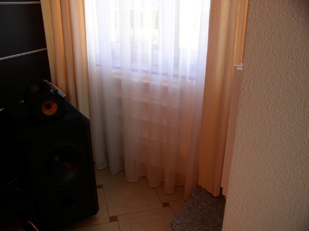

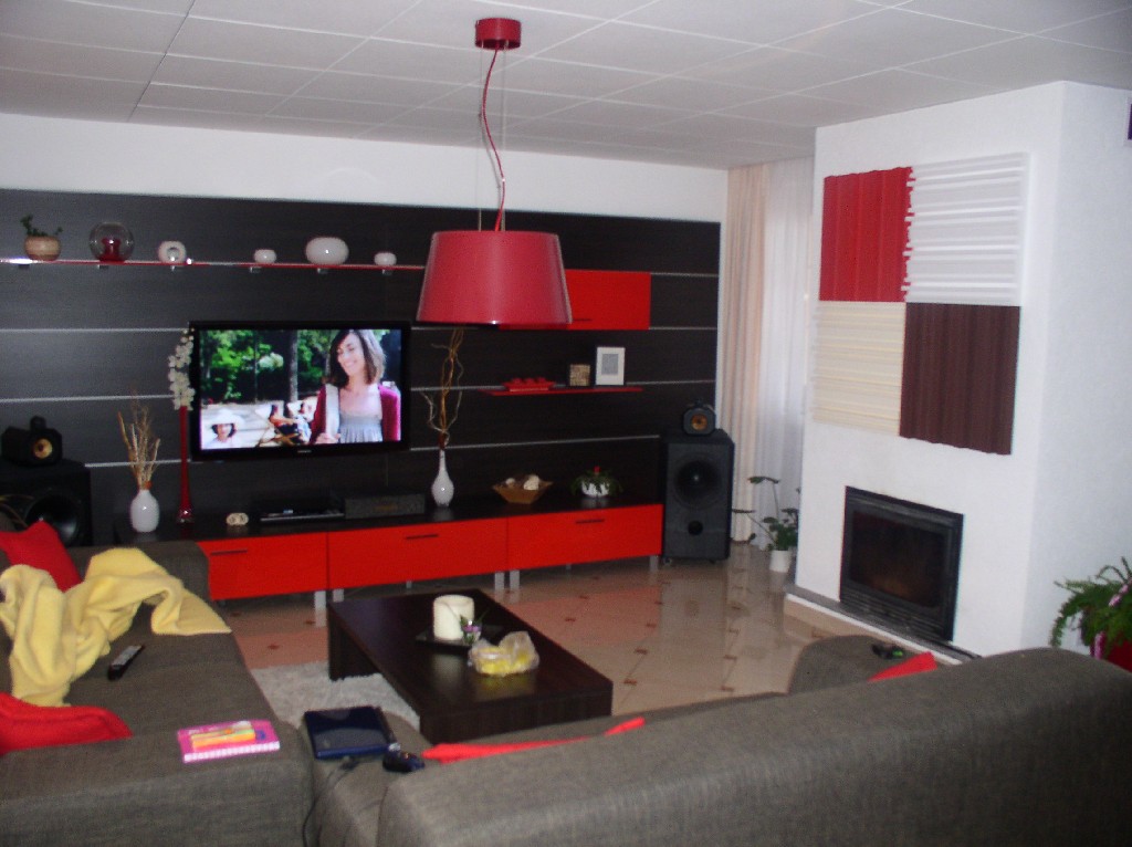

PríspevokZaslal: Ne február 13, 2011 15:20:18    Predmet: Odpovedať s citátom
Ještě finálové provedení, akustické difuzní panely na krbu. Wink
Po poslechu-zlepšená lokalizace, vyčištěnní středních a vysokých kmitočtů, jakoby přibylo středů a výšek.
 Filesize:  141.67 KB
 Viewed:  879 Time(s)
 Filesize:  152.02 KB
 Viewed:  853 Time(s)

PríspevokZaslal: Ne február 13, 2011 17:42:58    Predmet: Odpovedať s citátom
Takze lapace prachu su nahodene a ide sa pocuvat ! Thumbs up Uprimne povedane, obdivujem tvoju manzelku, ze si ju spracoval na takuto poloposluchovku/ poloobyvak. Ty musis inak posluchat Wink

PríspevokZaslal: Ne február 13, 2011 18:08:20    Predmet: Odpovedať s citátom
Chválim snahu aspoň o čiastočné vyriešenie akustiky, a páči sa mi farebná variácia nad krbom.
Ovšem čo je stále zle - a dosť - je umiestnenie boxov...
hcrevize
Založený: 09 júl 2009
Príspevky: 1623
Bydlisko: www.revize-hc.cz
PríspevokZaslal: Ne február 13, 2011 18:52:06    Predmet: Odpovedať s citátom
Tony napísal:
Ví no..........je to přeci jen v první řadě obývák kde se "žije".
Není to ideální.
Ale nic mi nebrání v tom vyndat bedny ven do prostoru, pokud bych chtěl krytický poslech, BW801 jsou na kolečkách tak není problém.............

PríspevokZaslal: Ne február 13, 2011 20:03:52    Predmet: Odpovedať s citátom
Tie panely nad krbom su tvrdeneho polystyrenu? Skusal si to aj se zatopenim v krbu? Len sa pytam, nerypem - aj ja to potrebujem riesit tak sa pytam ci to zvladaju ked ak su polystyrenove. Dik za odpoved.
hcrevize
Príspevky: 1623
PríspevokZaslal: Ne február 13, 2011 20:09:58    Predmet: Odpovedať s citátom
dlouho sem to zkoumal, taky mám trochu strach ale v těchto místech nad krbem už je teplota přijatelná tak doufám že to vydrží.
