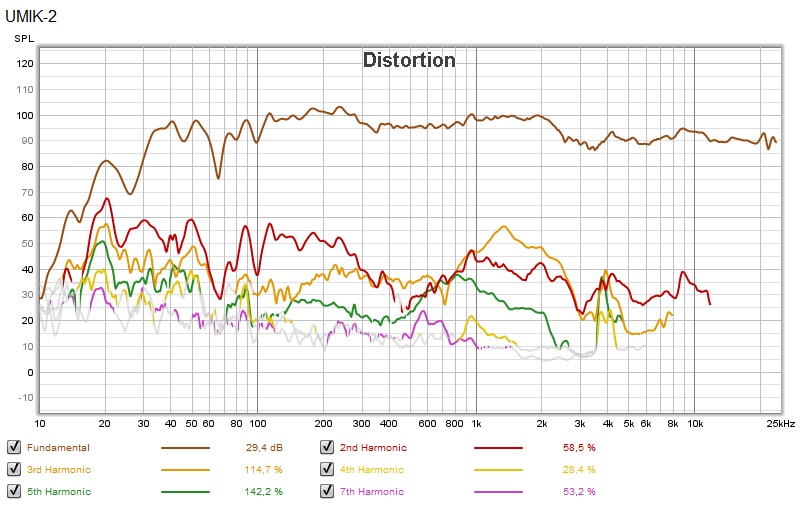

PríspevokZaslal: St september 29, 2021 06:28:15    Predmet: Odpovedať s citátom
A porovnanie skreslenia meraného pomocou UMIK-1 a UMIK-2
 Filesize:  140.29 KB
 Viewed:  216 Time(s)
 Filesize:  137.45 KB
 Viewed:  208 Time(s)
