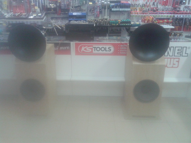

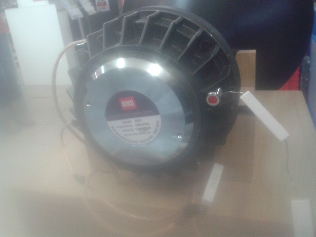

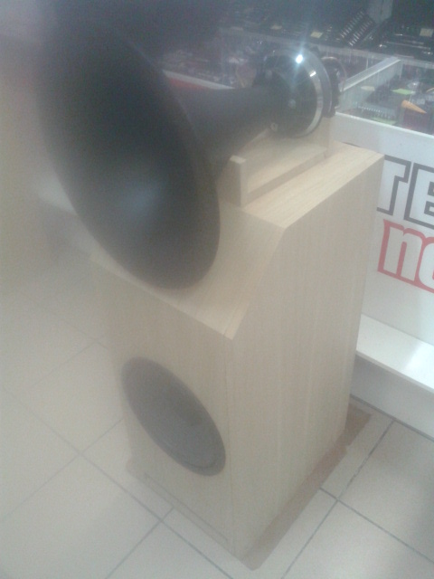

Dnes som bol kúpiť náradie na Račianskej ulici v BA u http://www.toolstore.sk/ pričom ma prekvapilo, že tam majú stálu prezentáciu repro sústav. Od pani v predajni som zistil, že majiteľ Ing. Jozef Prôčka to má ako hobby a niečo viac je vidieť taktiež v predajni náradia na Šancovej ul. Tam má aj stolársku dielňu. Škoda, že som mal len MT s mizernou zakalenou optikou. Repro sústavy sa mi páčili a aj zvukovo, hoci len v kompromisnom tvrdom priestore. Basák je pravdepodobne Beyma 12" a hore je 2" coaxiálny driver BMS4590 http://www.bmsspeakers.com/index.php?id=bms_4590

Není to 15"? Podobná konstrukce včetně nějakého měření vyšla v listopadovém HobbyHiFi 2014, s BMS4590H, horna jakási Jabo KH-53, Beyma 15B100R-G/H. Tam to mělo ještě rezervy, byť ve výhybce to byl samej Mundorf. Bylo to dělené cca 600 Hz, 6 kHz, jestli si pamatuju.

Je to dost pravdepodobne, ano skor 15", len som si nebol isty ci Beyma nieco take robi, tak som tipol mensi rozmer aj ked sa mi nezdal. Ten zvukovod bol pravdepodobne odliatok do formy bez nerovnosti ci priznanej technologie vyroby. Myslim ze to nebol Zn alebo Al ale nejaky kompozit. Povrch bol vytvoreny strukturovanou povrchovou upravou - pravdepodobne tie hrube pevne farby.

PríspevokZaslal: Po marec 02, 2015 20:07:30    Predmet: Odpovedať s citátom
Akurat tato ozvucnica je otvoreneho typu a je celistva aj s tym hornym ukosom. Zvukovod je na spodnej hrane a ozvucnica ma pravdepodobne vacsi objem.
