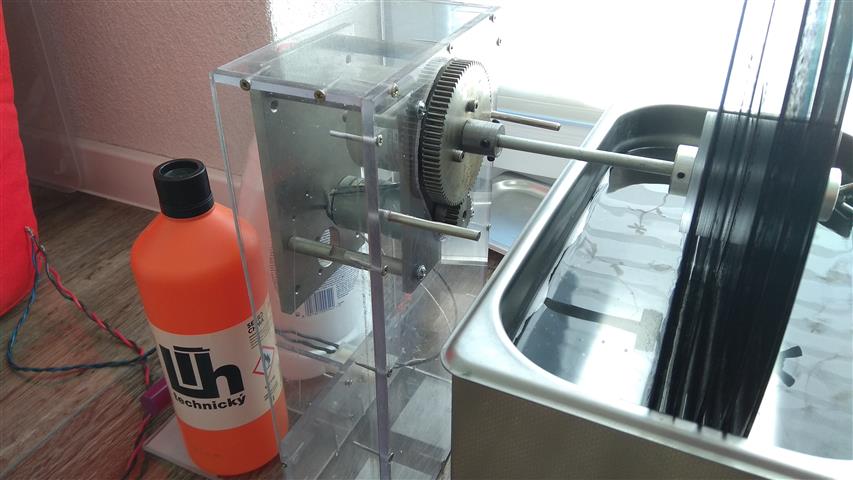

Ja som si urobil doma čističku z ultrazvukovej vaničky 6,5 l výkon 180W a zariadenia na otáčanie platne cca jedna otáčka za dve minúty. Platne nechám točiť cca 45 minút, teplota nastavená na 35 stupňov, potom sa točia a sušia vzduchom aspoň pol hodinku. Výsledok ma samého prekvapil.

Jak ten ultrazvuk čistí? Nepoškozuje desky?

Zatial som to cistil iba raz ultrazvukom. Kupoval som zatial len pouzite platne a rozdiel pred a po bol ihned pocutelny. Takmer ziadny pukot. Na spodku vanicky po ocisteni zostal ako keby piesocek. Ci to poskodzuje platne to neviem posudit to by trebalo jednu obetovat a vycistit ju tam niekolko hodin a skusit co to spravi. Ultrazvuk sa ale pouziva prave aj na jemne cistenie veci takze nevidim dovod preco by sa mala platna poskodit.

Ultrazvuk v tekutine spôsobuje kavitáciu. Kavitácia napr. môže zničiť lopatku turbíny. Preto by som bol opatrný s výkonom a dĺžkou pôsobenia. V predaji sú profesionálne ultrazvukové čističky, ale tie to majú zrejme vyriešené. Správne nadávkovanie výkonu a času pôsobenia bude mať zrejme vplyv na eróziu povrchu platne.
