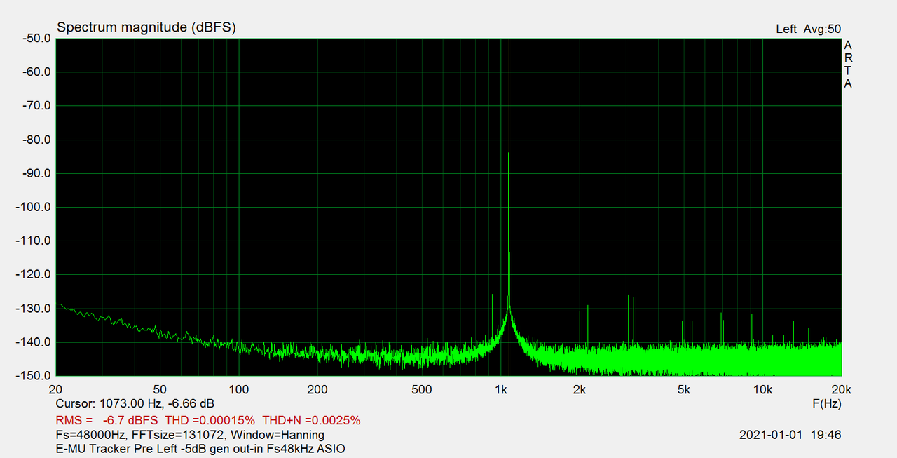

Laco, akurát som si spomenul na tvoje slová pre merania 0,001%. Vytrápil som sa s nastavením zvukovky. Zabudol som si totižto nastaviť ASIO mód a cez vidly 7 mi to čarovalo čo sa mu len zachcelo. Prikladám aj meranie, E-MU Tracker Pre, 2m prepojovací symetrický kábel OUT/IN, Fs 48kHz, FFT131072, gen -5dB, Fg=1073Hz, tak aby som sa vzdialil parazitným 2kHz. Wifina na 2 frekvenciách 5G a 2G v plnom prúde pod stolom merania.

Zaslal: Pi január 01, 2021 21:24:38 Predmet: |
Preco nedas wifi prec ?
Mne napr mera rovnako asio aj wdm pod win7.
Inak, uvedene merania s Xfi nie su presne (hlavne nad 1kHz), a to kvoli DACu.
Xfi v tomto pripade vylepsuje hodnoty. Pravdepodobne faza H2/H3 DAC vystupu je taka, ze prechodom cez zosilnovac vyvola znizenie H2/H3.
K realite su blizsie merania s Julinou.
ukazka pri 10kHz
Xfi DAC, zosik, Xfi ADC = 0.0007%
Juli DAC, zosik, Juli ADC = 0.002%
ext.osc, zosik, Xfi ADC = 0.002%
ext.osc, zosik, Juli ADC = 0.002% _________________ K200Mv3 https://goo.gl/photos/u8XUTqYwusRXoBoD9 |
