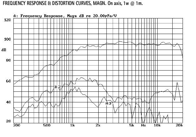

Obrazok z datasheetu -- https://images6.static-thomann.de/pics/atg/atgdata/document/specs/t2030.pdf

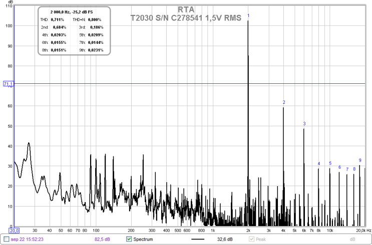

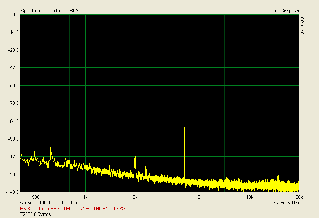

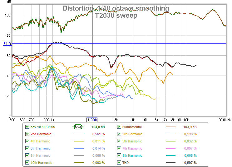

T2030 nie je žiadny zázrak, ale tie merania vyššie ukazujú skôr nejakú chybu merania. Meral som 3 kusy , obrázky sú prakticky identické s priloženým. Žiadne subharmonické, rýchly pokles harmonických vyšších ako 3. Provizórne meranie, voľne položený na stole bez zapustenia, vzdialenosť cca 30 cm.

miero: To je přesně ten druh obrázku, který je úplně k hovnu.

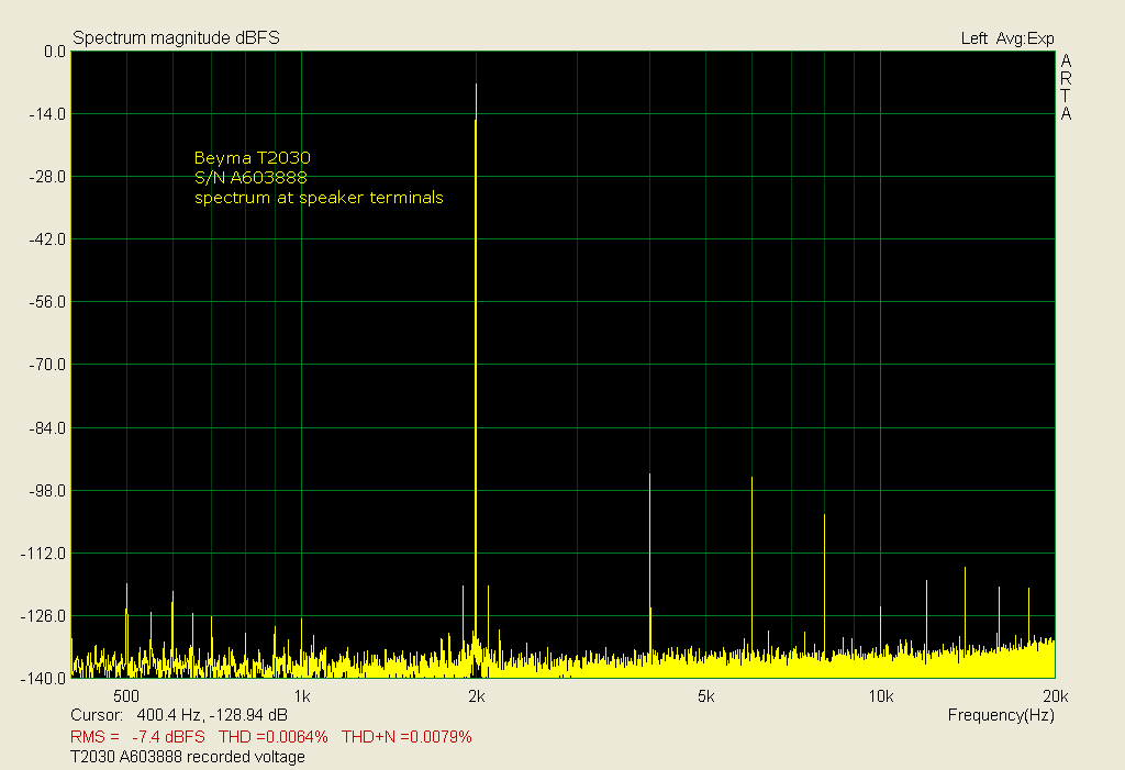

Jelikož máte jiné S/N měničů a asi ne úplně shodné podmínky, tak to nemůžete tvrdit. Jiné výškové měniče, než T2030, to nedělají. Můžete maximálně tvrdit, že jste to nenaměřil, ne, že jde o chybu měření.
Subharmonické se vybudí jen za určitých podmínek (délka buzení, amplituda, ev. teplota. Pokud si zanalyzujete ten wav, co jsem dal na web, tak zjistíte, že subharmonické jsou jen v některých úsecích. Subharmonické jsou parametrické.
Přikládám napětí sejmuté na měniči a zkreslení při nepřítomnosti subharmonických.

Přesně tak to i hraje. A datasheet změnili - daleko horší, než byl ten původní. Viz příloha.

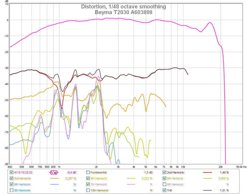

Jsou to 2 měniče, které jsem kupoval jako nové a které byly v provozu asi rok, během té doby žádné přebuzení ze strany zesilovačů nebylo. Jak řekl Godz, nejsem sám, kdo má s T2030 podobné zkušenosti. Když jsem je pak vyměnil za Seas H1149, bylo to jako balzám na uši.
Že nastává problém signalizuje nárůst vysokých harmonických. Dokud má obálka klesající tvar, je to OK. To u mých kusů platí jen do cca 0.5Vrms. A samozřejmě se to zhoršuje s dobou buzení - roste teplota. Ale 1.5Vrms by to IMO mělo bez problémů umět, to je asi 1/4W. Chápal bych, že na 3W bude problém.
