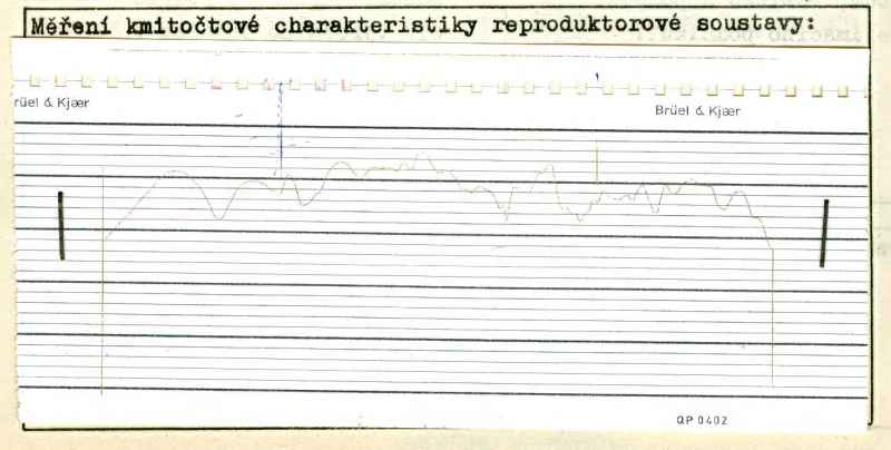

JC
Založený: 02 február 2007
Príspevky: 1174
PríspevokZaslal: Ut november 22, 2011 17:27:17    Predmet: Odpovedať s citátom
godz napísal:
A ak sa spoliehaš na cievky, ktoré Tesla vyrábala v tolerancii +-20%, potom netreba robiť už vôbec nič.
Výrobca prikladal ku každej skrini aj merací protokol (pozri obrázok, aj keď tento konkrétny nie je od tej skrine o ktorej sa bavíme), takže takto by som neuvažoval.
