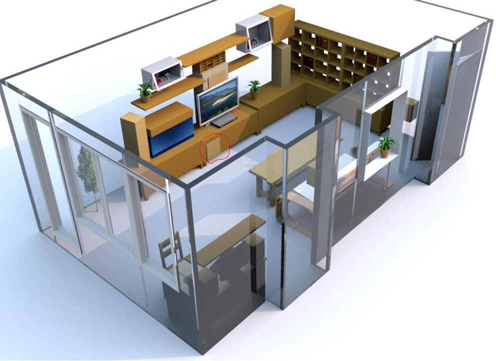

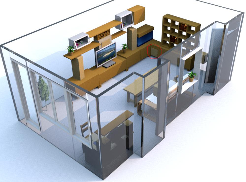

Dobrý den, řeším nový nábytek do obyváku a potřebuju konzultaci s umístením subu. Rád bych, aby subwoofer už byl součástí skříně, jen si nejsem jistý, kam ho dát. Ze starších článků v S&V z devadesátých let si pamatuju, že subík by měl být mezi hlavními reproduktory, ne však uprostřed. Teď jsem se tu někde dočetl, že by se měl dát do rohu. Umístění jsem v obrázcích označil červeně.
Dále nevím kam s akvárkem (z hlediska akustiky). Když je v rohu, rozteč hlavních reproduktorů vychází na cca 2,6m, když je vedle TV, rozteč je 3,5m.
A poslední věc, je-li v návrhu něco hodně špatně, tak mi to prosím napiště.
Místnost má rozměry 3,43x6m, podlaha je lamino na plovoucí anhidritové podlaze, strop je sádroš s 6ti cm kamenné vaty.
verze 2

verze 1

Trochu pomimo témy- to akvárko vedľa TV ťa bude rušiť pri sledovaní TV. Podobne vraj spôsobuje problémy umiestnenie TV vedľa krbu.

Tam jsem ho umístil schválně, jako alternativu k programu v telce Very Happy a kdybych si chtěl vychutnat muziku, bez zavřených očí. Aktuálně bude asi v tom koutě, do rohové skříňky uklidím vzduchování, filtraci a další cajky k rybičkám. Kdyby tam navíc byl vhodnější i ten subík, využil bych lépe objem rohové skříňky.

Prosím prosím, kam s tím basákem?

Basák do rohu, rozteč repro tá menšia. Potom je však basák blízko akvária, rybičky sa ti poďakujú Smile

Dík! Rybky to budou mít těžký tak jak tak, buď budou v koutě u basů, nebo na ně bude blikat TV.
Ještě jednou dík, zapracuju to do návrhu.
