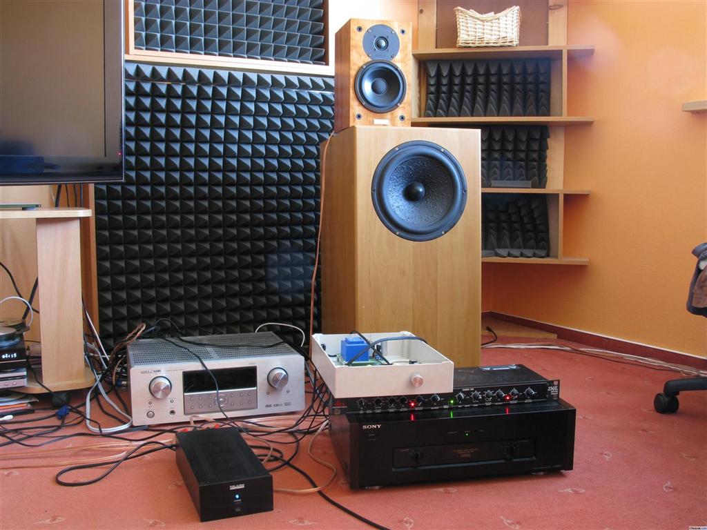

Zdravím lidi. Po delší době opět drobná změna. Xavian Gran Collona jsou nějakej čas z domu pryč, chvíli jsem poslouchal na menší sestřičky Mia a nakonec se pustil do pokusů s aktivní výhybkou. Nakonec to dopadlo tak, jak můžete vidět na obrázku, nahoře je Xavian Mia, dole je basová sekce s upravenou L26 od Seasu. Současná dělička je kolem 350Hz, 24db/oct. Myslím, že to docela funguje. Dalším krokem by měl být komplet aktiv, kde Mia bude nahrazena střeďákem Focal a vejškou Scanspeak. Co na to říkáte?

To je nastříkaný ten SEAS hliníkáč? Kvůli tomu byly nepěkné třenice na Audiowebu. Ale když se to udělá aktivně dobře, tak ty peaky na středech nejdou poznat ani bez nástřiku.

Kuba4: Měl jsi možnost přímého srovnání natřený vs. původní L26, že tohle tvrdíš? Cool

Jj, je to nastříkanej Seasí hliníkáč, jak říkáš... Nejsem si úplně jistej, zda je v mém případě úprava slyšet, protože je to podělené poměrně dole a poměrně strmě, tidíž je zmíněnej peak docela utlumenej samotným dělením. S čím ale polemitovat nelze, je fakt, že ten reprák takhle vypadá strašně dobře.

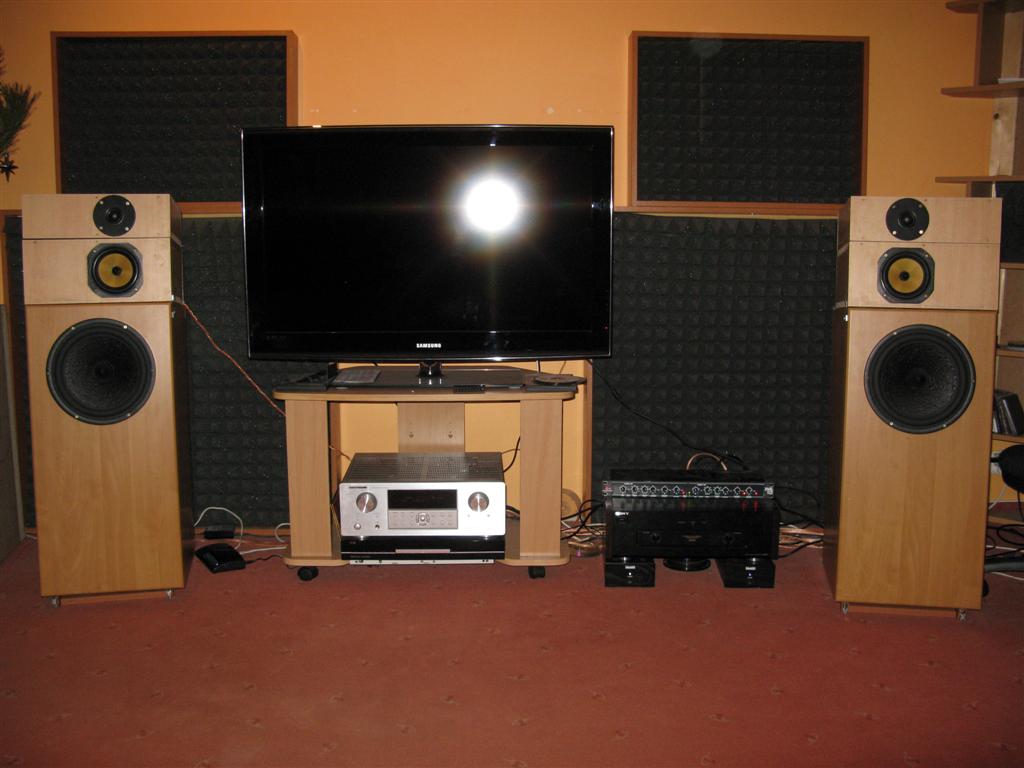

Nového tedy není až tolik, ale něco přece, Xavian Mia se opět přesunuly na původní pozici surroundů a jejich místo zastoupily prototypy středových a výškových ozvučnic osazených výše zmíněnými měniči Scanspeak D2905/9700 a Focal 5K4211. Vše je kompletně aktivně "krmené" - výhybka DBX 234XL, konce Sony TA-N330ES na basy a 2x FoxAudio Brick na středy a výšky. Bedny jsou zatím provizorní s možností si trošku pohrát s leččíms. Na první pokus to nedopadlo zvukově vůbec zle (je to zatím to nejlepší, co jsem doma měl - i když nedávno jsem měl čest poslechnout větší stud. monitory Tannoy System 1200 a na ty se zatím bohužel nechytám Smile ) V současnosti se peru s měřením, takže až se to pořádně naučím a udělám podle něj změny v návrhu, podám další info vč. toho měření.

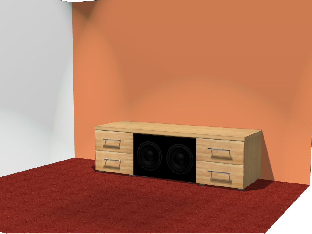

Další novinkou je snad už konečné řešení subwooferu, který se stane součástí tv stolku a bude snad už na vánoce Smile
Co na to říkáte? Líbí? Nelíbí?

...páči...(..a verím, že to aj dobre hrá....)
...ešte TV na stenu, ...dať tam ten nový stolík...schovať káble a je to super...

Pekné bedne, len tá fotka.... Trošku si rýpnem. Uhol dopadu sa rovná uhlu odrazu. Takže keď fotíš kolmo na obrazovku, blesk sa ti odrazí naspäť a pokazí obrázok. Skús(te) (to platí aj pre druhých) fotiť trošku z uhla. Hneď to bude lepšie.

Čekal jsem spíš kritiku beden (protože nejsou až tak pěkný - je to takovej prototypovej bastl) než kritiku fotky, ja vim, že je blbá, nicméně ve chvíli focení nešlo fotit bez blesku (blbý světlo, teda spíš žádný) a z úhlu taky moc ne, protože by tam buďto nebylo takhle všechno nebo by tam zachycenej nejakej nechtěnej nepořádek Smile Ale časem vyfotím lepší (až bude zase co Smile )
