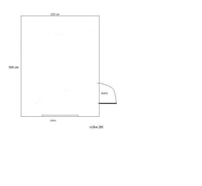

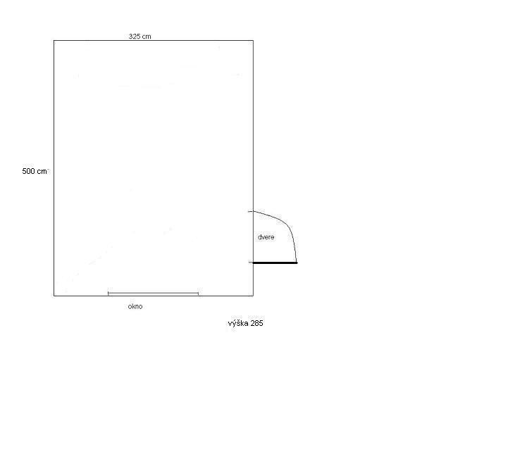

Zaujímal by ma Váš názor, ako zariadit posluchovku a rozmiestnit repro v tejto miestnosti...
Dakujem za postrehy. Wink

mohol by si specifikovat, ci miestnost bude cista posluchovka, alebo bude sluzit aj ako iny obyvatelny priestor...
je to panelak, tehla, sadrokarton....?
tiez aku apraturu mas....
predpokladam ze si si prezrel vlakna, na vela otazok si najdes odpoved sam.
http://hifi.slovanet.sk/bb/viewforum.php?f=20
pohraj sa s kalkulatorom
http://www.hunecke.de/java/lautsprecher/test-stereoplay-en.html
dal by som to na kratsiu stranu oproti oknu bedne 1,8m od seba od zadnej steny 80cm ty cca v strede miestnosti
miestnost zatlmit, koberec, zaves na okno, skrinky, kniznice, policky, kvetina, sedacka, kreslo, popripade akusticke panely, strop, basove pasce, rezonatory....zalezi od financinych moznosti a tvojej predstavy.
ked to chces ako cistu posluchovku a si bohaty, oslov niekoho kto to robi profi, miestnost ti pomeraju a navrhnu riesenie.

Ide o miestnost v rodinnom dome. Tehla plus omietka. Strop nechcem riesit, skor ma zaujimaju moznosti rozmiestnenia obrazov pripadne nabytku.
Zatial som to vyriesil nasledovne. Repro 1,8 m od seba, cca 80 cm od stien umiestnene na kratsej strane bez okna, postavene na stlpovych repro, ktore su sucastou domaceho kina, ktore sluzi len ako stativ a urcity druh "dekoracie" (system fidelity 5+1 - kupil som kedysi v Nay a predat sa mi to neoplati). Na okno zaves az po zem. Prava stena: kniznica 149 x149 x 39 cm, v rohoch pri okne kniznice: stlpove 185 x 39 x 31 (t.j. 2 kusy). Na zemi koberec na plavajucej podlahe.
Co je minus, musim k dveram vedla kniznice umiestnit krbove kachle, mam tam v plane dat tie najuzsie a nie su v posluchovej drahe zvuku. Nie je to audio - idealne, ale nezmrznem hadam...
Na lavej stene su zatial len dva obrazy a pod nimi gitara na stojane, ale nemajte strach, gitara je v makom obale, takze nerezonuje.
V strede miestnosti mam relaxacnu pohovku, na ktorej sa vyvalujem pri Pink Floydoch...
Vedla pohovky stolik z ikey za 6,49.... Laughing
Eto vsio - zatial. Napady?

skus to aj pofotit, inac podla toho co si napisal to mas este relativne prazdne.
tehla je lepsia ako beton a ak mas ten koberec z dlhsim a hustym vlasom po celej ploche , a tazsi zaves, tak tiez dobre, na vyskach by si uz mohol byt celkom dobry. tieto materialy ich pohlcuju.
ten krb ak bude za miestom posluchu by to pokazit nemal, aj ked som tu dakde cital, ze s tym mal niekto problemy.
inac v kalkulatore som si nasimuloval tvoju miestnost a nevyslo to prilis dobre s basmi pri malych bedniach, o dost horsie ako u mna.
skus si nastudovat nieco o merani napriklad v ARTE a ak mas notebook, alebo idealne externy mikrofon, da sa to pomerat dozvuk aj v domacich podmienkach, tazsie je to uz s analyzou vysledkov a co s tym dalej.
a pozri sem
http://hifi.slovanet.sk/bb/viewtopic.php?t=6152
