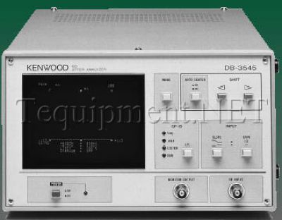

PríspevokZaslal: St január 19, 2011 10:27:24    Predmet: oplatí sa to kúpiť? Odpovedať s citátom
Kenwood DB-3545
za 3,000.- USD?
